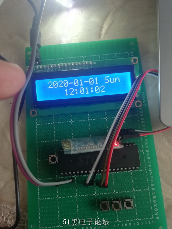

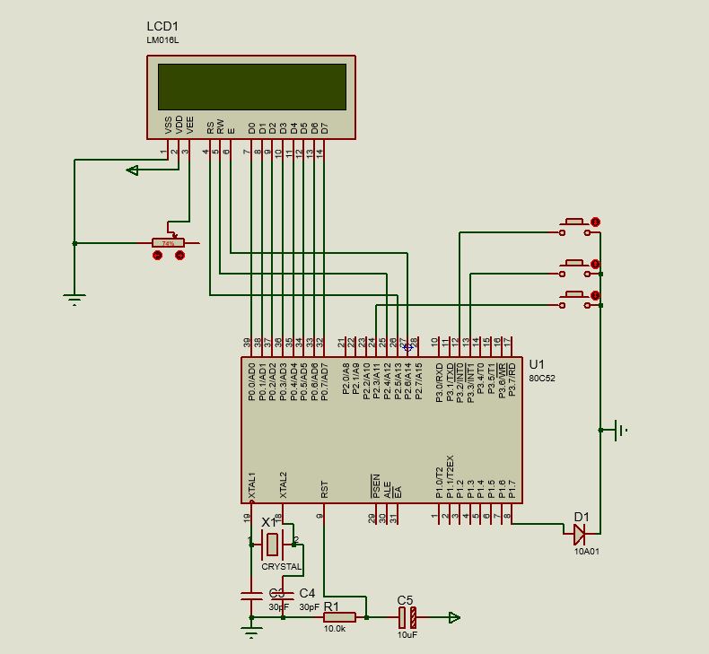

单片机1602电子时钟加按键灯程序
用1602显示时间
单片机内部定时器计数
按键控制台灯
蓝牙控制台灯
