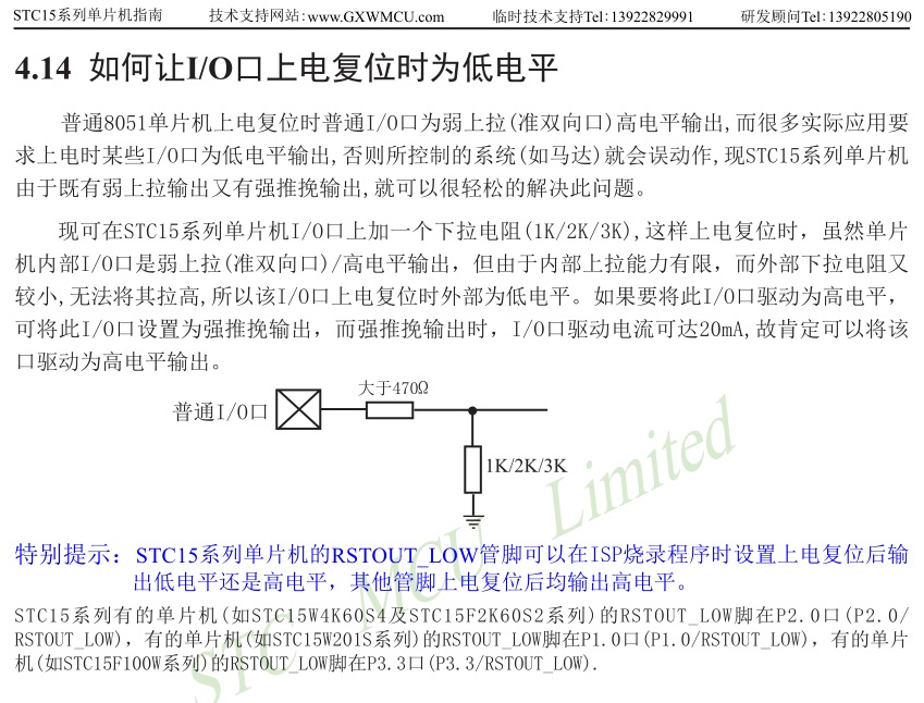

stc15f104w单片机制作自动开关 大师帮忙看一下哪里没有对
       //#include <STC15F104E.H> //头文件
#include <STC15.H> //头文件
sbit AV_key = P3^2;
sbit CH_key = P3^3;
void Delayms(unsigned int ms) //XmS@12.000MHz//X毫秒延时
   unsigned char i, j;
   while(ms--)
   {i = 12;
                j = 169;
                do
                        while (--j);
                } while (--i);
//****主程序
void main(void)
   P3M1 = 0xff;         //设置成开漏模式
   P3M0 = 0x00;
   Delayms(5000);    //延时5秒   等电视工作稳定后 再进行键操作
                                          //5秒过后
   CH_key = 0;                  //8脚变低电平
   Delayms(200);          //延时0.2秒
   CH_key = 1;                  //8脚变高电平
   Delayms(1000);          //延时1秒

ID:213173 发表于 2020-4-11 05:51 | 只看该作者
//****主程序
void main(void)
   CH_key = 0;       //P3.3初始低电平
// P3M1 = 0xff;      //设置成开漏模式
// P3M0 = 0x00;
   P3M1 = 0x00;      //P3.3设置成推挽模式
   P3M0 = 0x08;      //P3.3设置成推挽模式
                     //5秒过后
// CH_key = 0;       //8脚变低电平
// Delayms(200);     //延时0.2秒
// Delayms(1000);    //延时1秒

ID:726551 发表于 2020-4-11 18:11 | 只看该作者
开机瞬即还是有高电平
ID:213173 发表于 2020-4-11 21:01 | 只看该作者
mszhanglin 发表于 2020-4-11 18:11
开机瞬即还是有高电平
ID:726551 发表于 2020-4-11 22:22 | 只看该作者
谢谢大师指点
