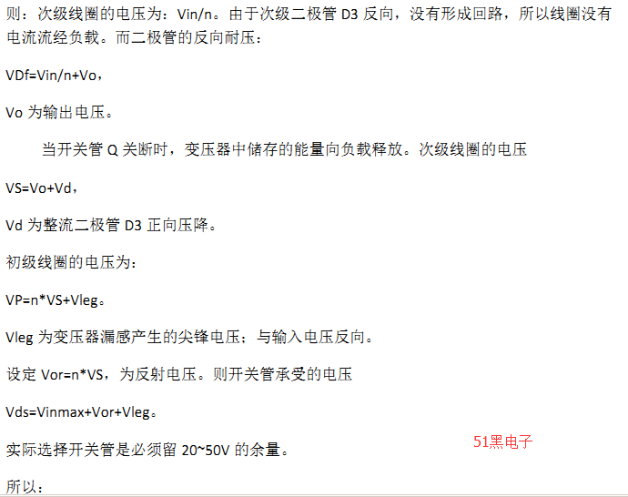

基本步骤:
1、 确定 Dmax 和 Vor。
2、 求匝比n。
3、 求初级电感量 Lp。
4、 选择磁芯。
5、 求最小初级匝数。
6、 初级、次级和反馈绕组匝数关系。
7、 选择线经,确定初级、次级和反馈绕组匝数。
8、 做样品、调整参数。
9、 参考例子。
   一、 确定Dmax 和 Vor
        当开关管 Q 闭合时,初级线圈电压为:Vin(当输入为265V 时,达到375V),如果变压器初级线圈为:Np;次级线圈为:Ns。匝比: n=Np/Ns。
