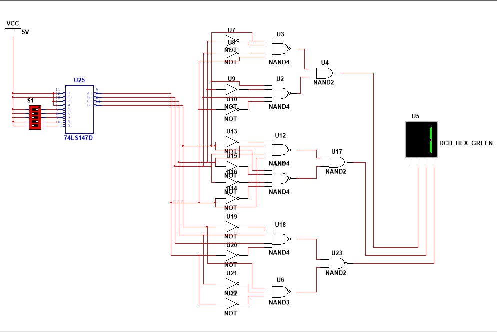

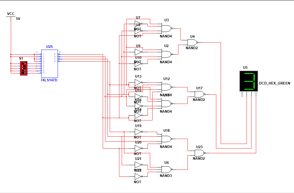

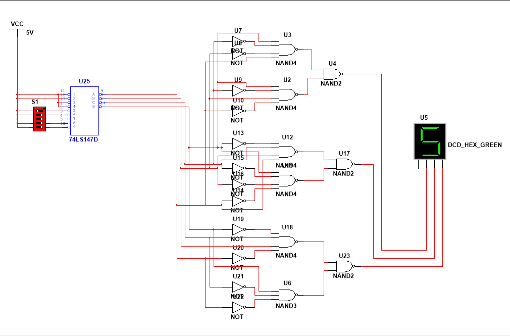

四、绘制电路图并仿真
五、总结与分析
通过仿真调试,拨动左方呼叫按钮可以发现,在1号按钮(最下方按钮)断开情况下(即有效输入为0),其它按钮不论状态怎样,数码管显示总为1,依次实验,发现优先级为1、2、3、4、5,满足题目要求,设计成功。
该题主要考察编码器优先译码这个点,要区分并牢记编码器编码的优先级顺序,该题关键字在优先级上,基本就可以确定使用编码器芯片。
从电路设计上分析,此题除了编码器芯片,用了较多的与非门,连线过于复杂,如果从电路简化的角度分析,可以采用更加合适的布线方式来简化并改进电路!
