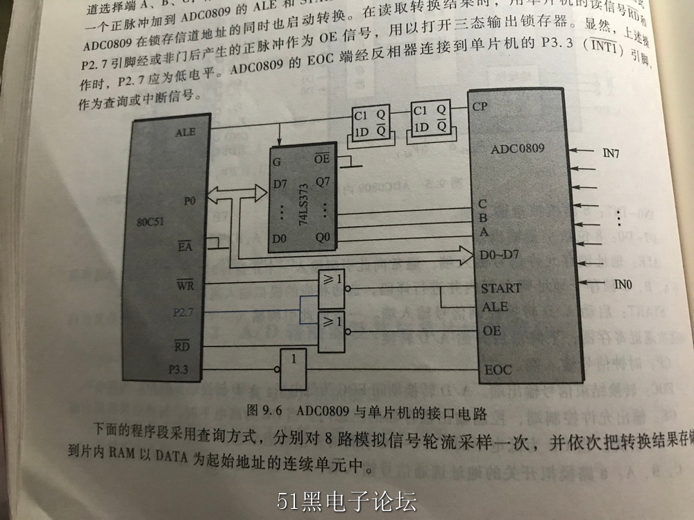

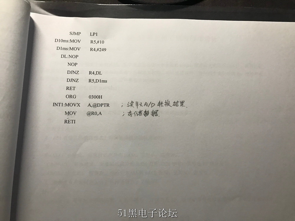

我觉得这个单片机汇编程序有问题,但不确定是不是自己理解错了,请各位大神指点,...
ID:235200 发表于 2020-4-11 14:34 | 只看该作者
是有一些问题 SJMP $后面的语句无法执行,应该改用延时程序
