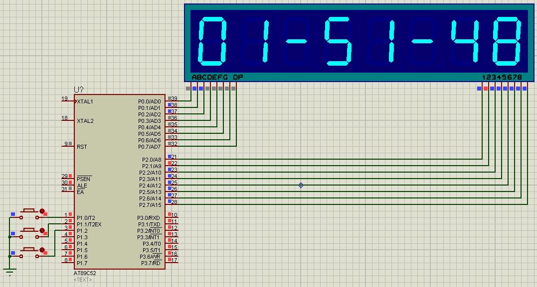

为什么我的数码管不显示其他的东西啊?
大神帮忙看看为什么我的数码管不显示其他的东西啊

批注 2020-04-11 235833.png (84.19 KB, 下载次数: 85)
ID:514901 发表于 2020-4-12 16:41 | 只看该作者
TR0  =0;
改成
TR0  =1;
ID:213173 发表于 2020-4-12 21:30 | 只看该作者
楼主对比一下就知道问题在哪
