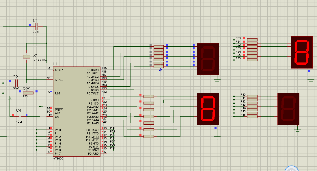

单片机0~9999·数码管问题
为什么ISIS仿真中 P1和P0端口 数码管不亮? 求解答
ID:332444 发表于 2020-4-12 09:14 | 只看该作者
至少P0口需要上拉电阻
ID:70069 发表于 2020-4-12 09:34 | 只看该作者
P0口加上拉电阻试试。P1口没有连线标号
ID:235200 发表于 2020-4-12 09:46 | 只看该作者
P0端口未接上拉电阻,P1端口各引脚未放网络标记
ID:727290 发表于 2020-4-12 14:10 | 只看该作者
xianfajushi 发表于 2020-4-12 09:14
至少P0口需要上拉电阻
P0用的是上拉电阻 隐藏了
PO的上拉电阻隐藏了,P1口的连线标号之前忘了保存,写上的话还是不亮
ID:727290 发表于 2020-4-12 14:11 | 只看该作者
ID:727290 发表于 2020-4-12 15:06 | 只看该作者
至少P0口需要上拉电阻
PO口接的是上拉电阻,被隐藏了
ID:641629 发表于 2020-4-12 15:54 | 只看该作者
P0需要上拉  因为P0口是AD通道,P13口没有通过网络标号连接
ID:727290 发表于 2020-4-12 17:33 | 只看该作者
