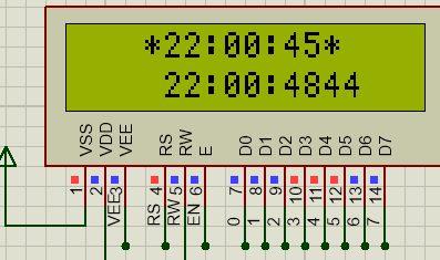

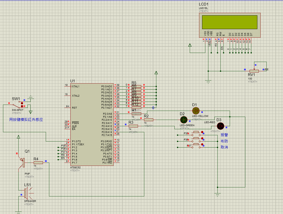

本人新手,C语言基础较差,最近设计一个红外防盗系统,要求加时钟显示时间和报警时段,然后自己通过仿真分别实现了红外防盗和时钟显示(报警时段还有纰漏),但是整合成一个的时候1602显示屏无法显示,因为水平较差,自己一个人难有进展,下面贴程序和仿真情况,请教各位大佬,希望能得到指导。
下面是两个程序的整合,希望大佬稍微指导一下

估计是中断这一块出了问题,但是小白看不出来问题,望指教。

整合之后的仿真图,1602不亮
整合之后的仿真图,1602不亮

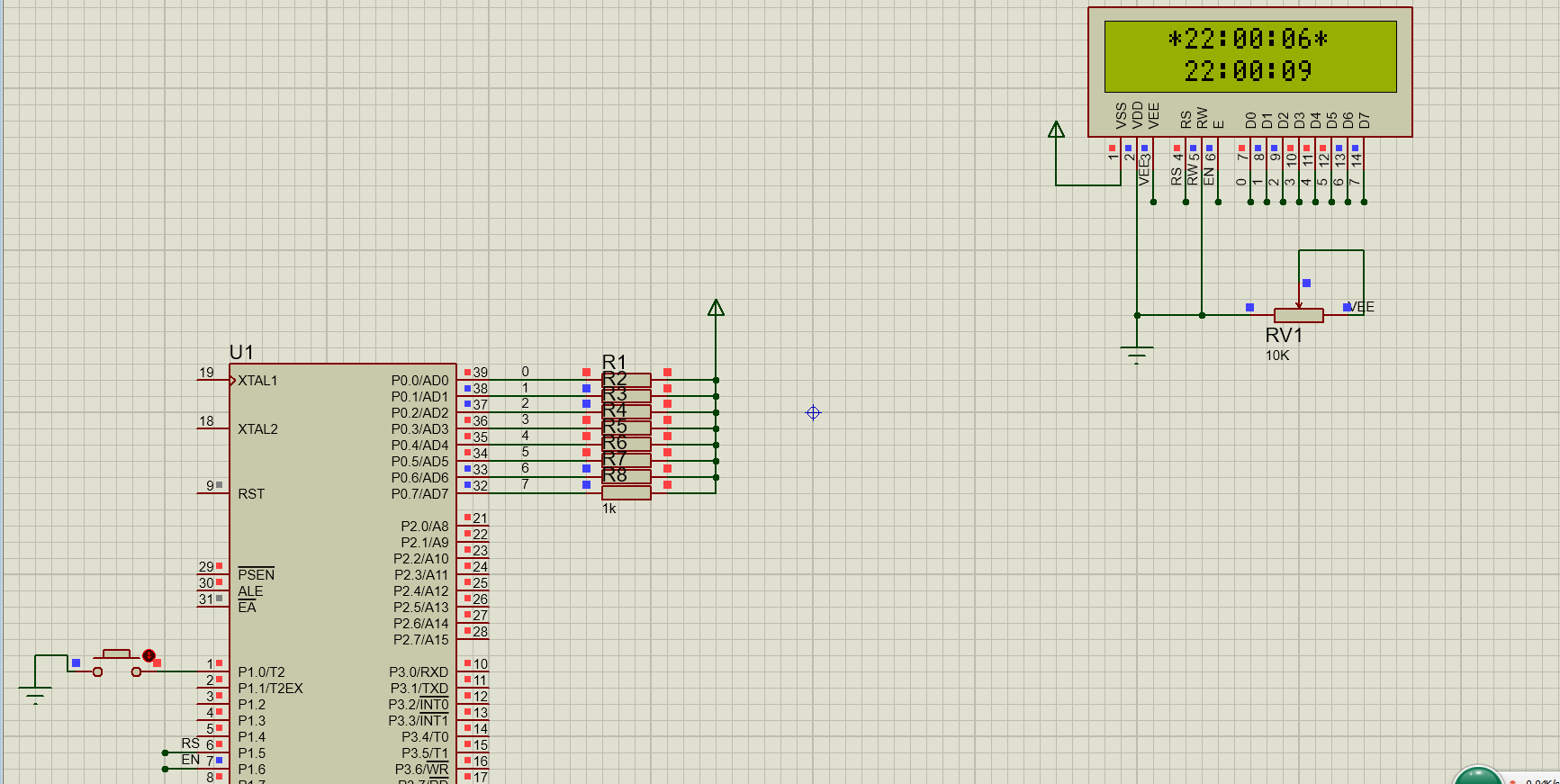

1602时钟显示仿真
1602时钟显示仿真
1602显示问题
1602显示问题

在时钟程序里插入防盗模块就可以了,调试要有耐心一步步地搞。
谢谢您,但是能稍微具体一点点吗,麻烦您了
