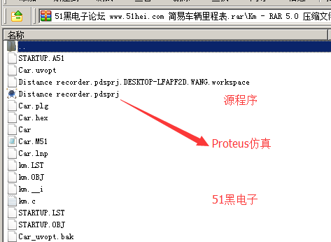

简易单片机车辆里程表源程序+Proteus仿真

所有资料51hei提供下载:
简易车辆里程表.rar (60.91 KB, 下载次数: 91)
