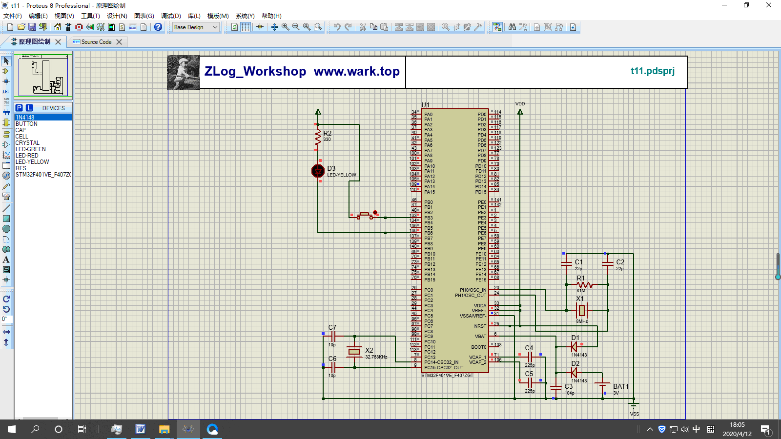

一,    打开文件(可以随文下载放置在文档中打开)。(如下图1所示)
图1
二,调整虚拟器件,另存工程文件。(如下图2,3所示)
图2
图3

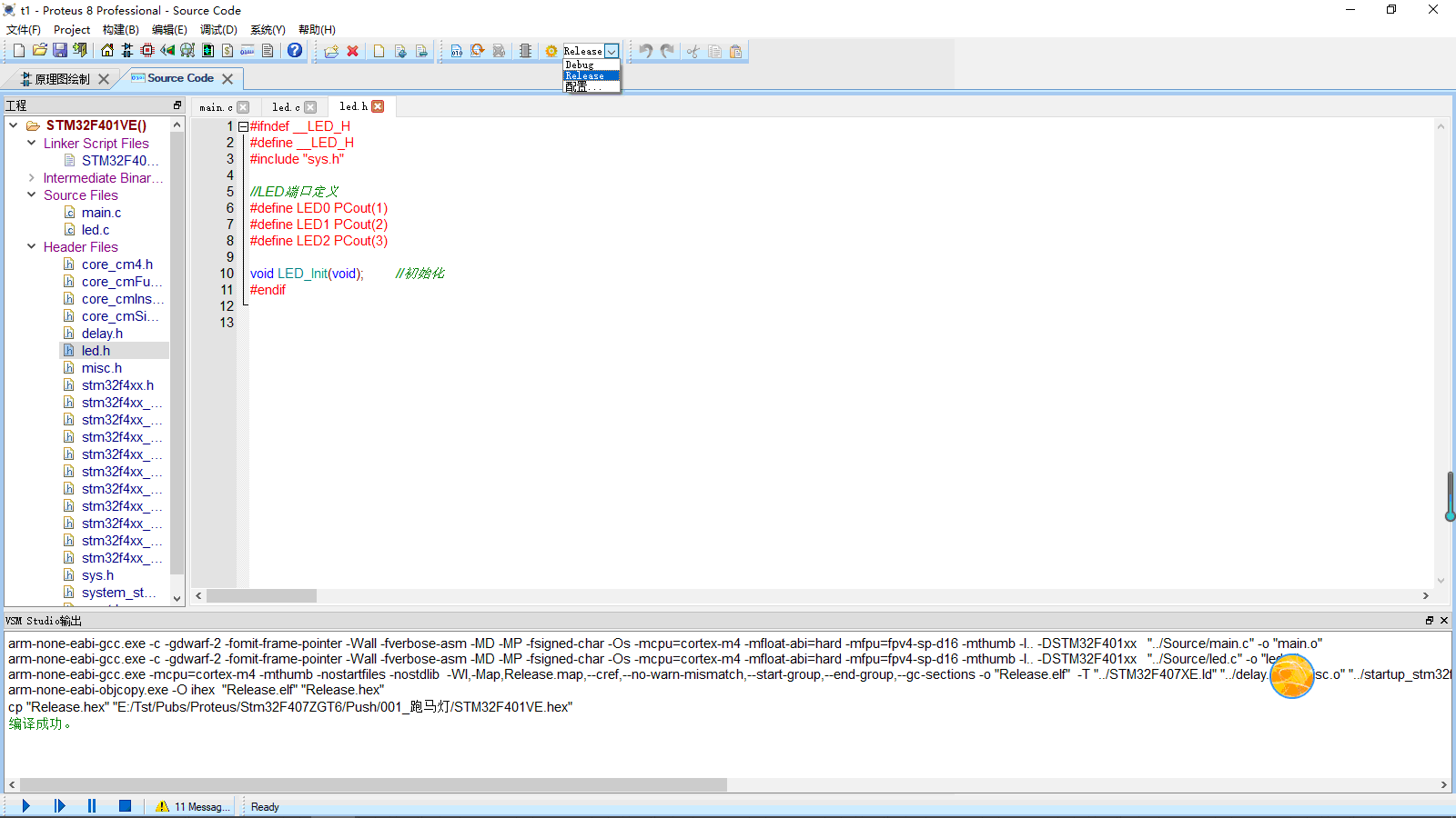

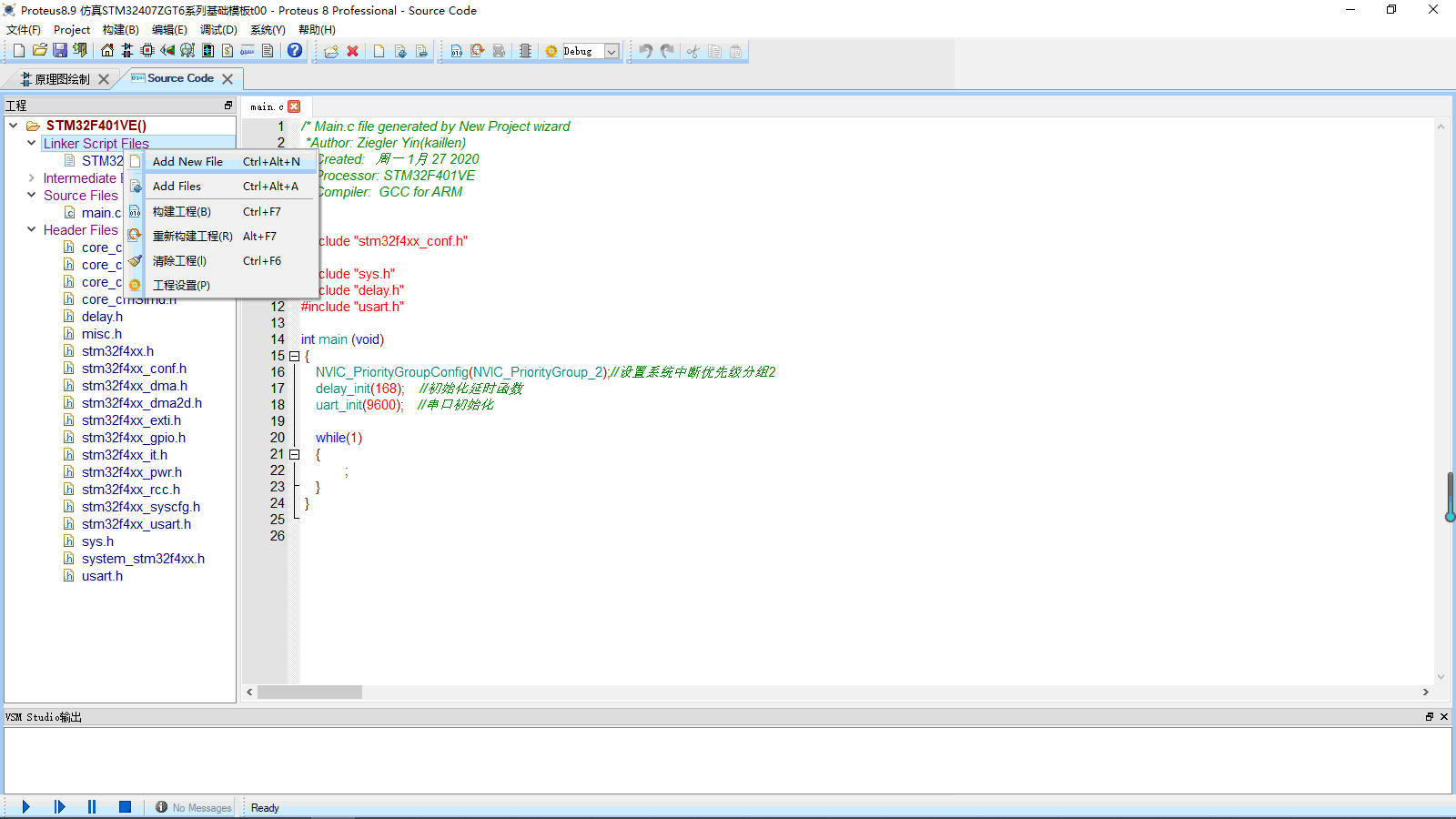

三,点击Source Code标签。(如下图4所示)
图4

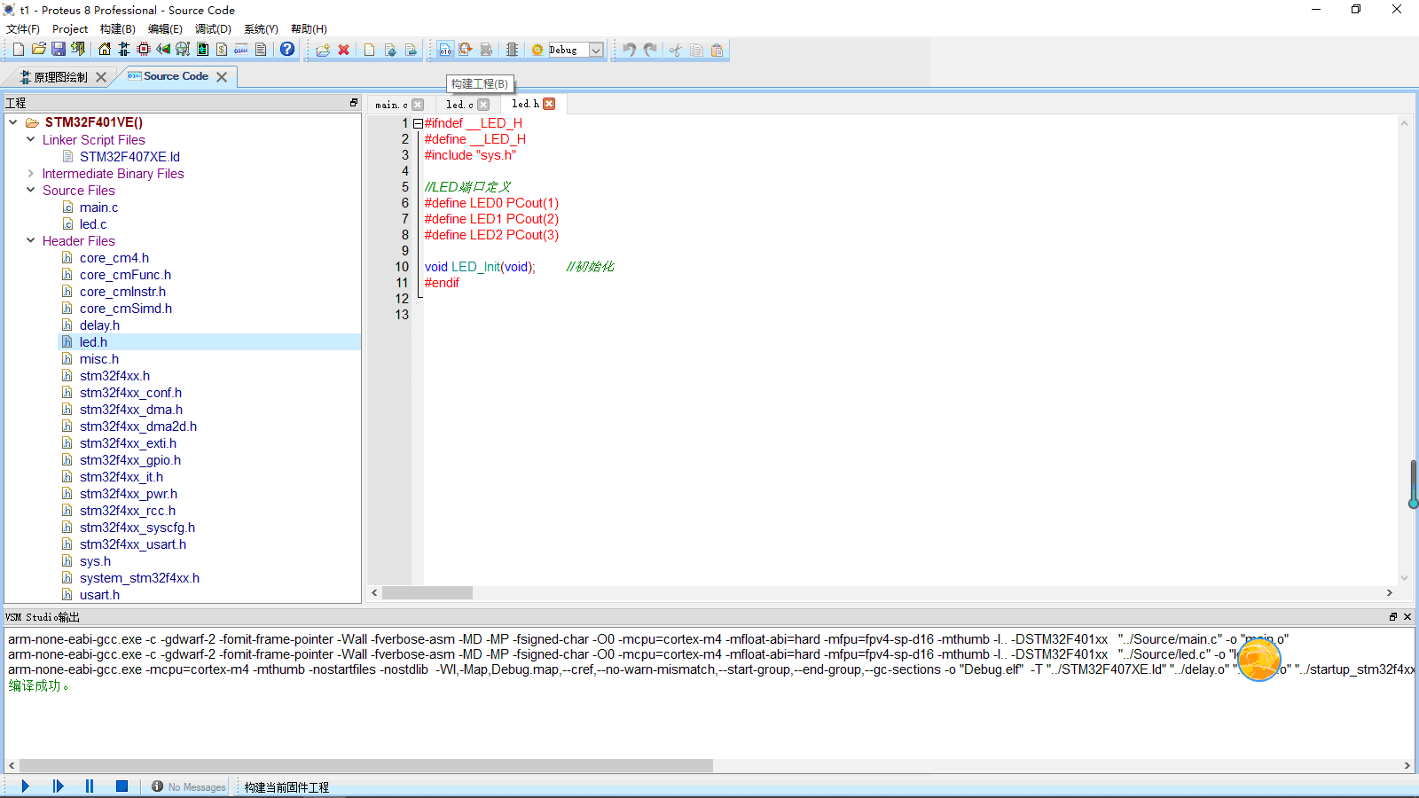

四,编辑main.c, exit.c,exti.h, key.c,key.h, led.c,led.h 代码如Proteus8.9 仿真STM32407ZGT6系列001(如下图5所示)
图5

六,点击构建工程按钮,编译工程。(如下图6所示)
图6

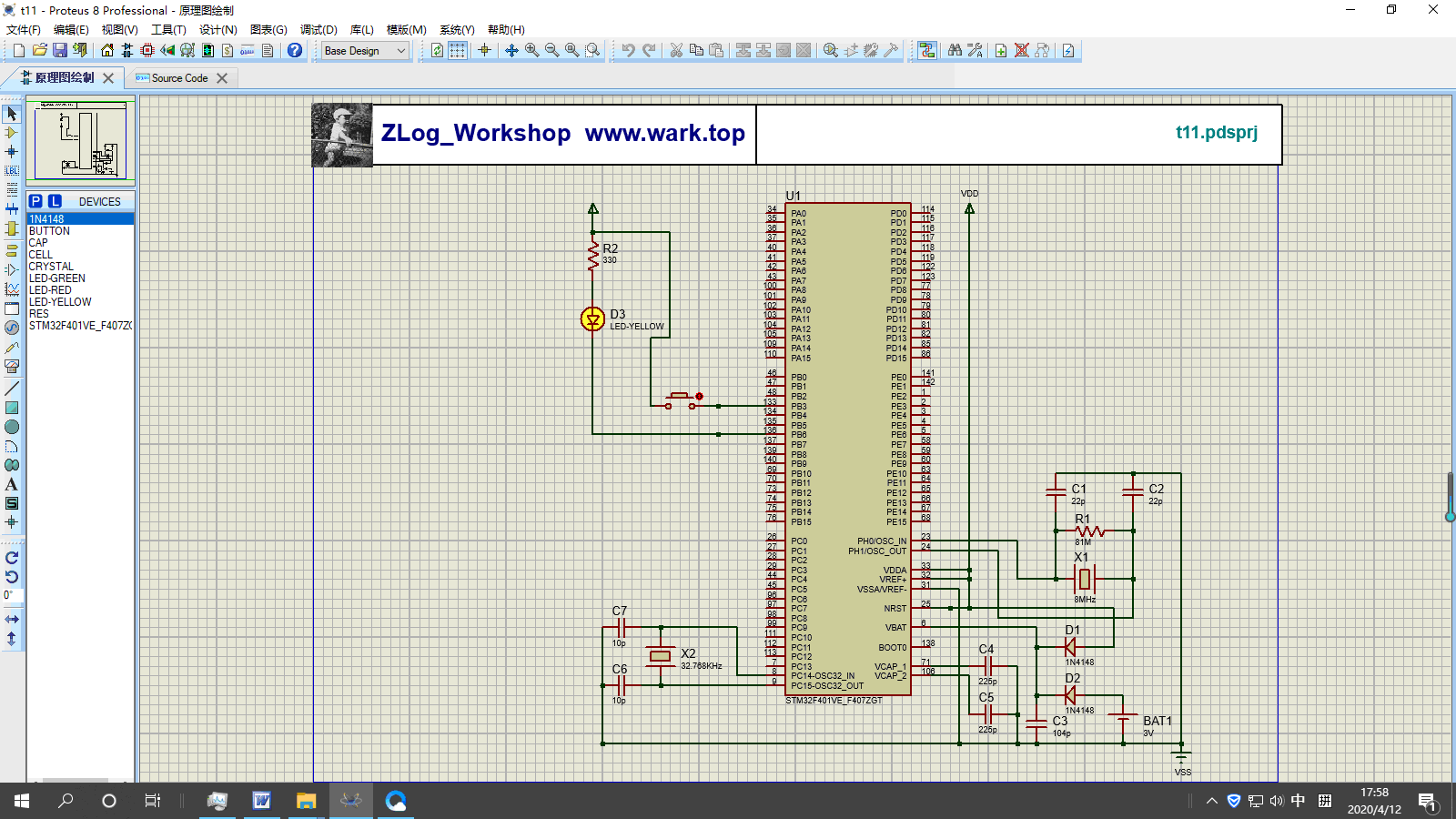

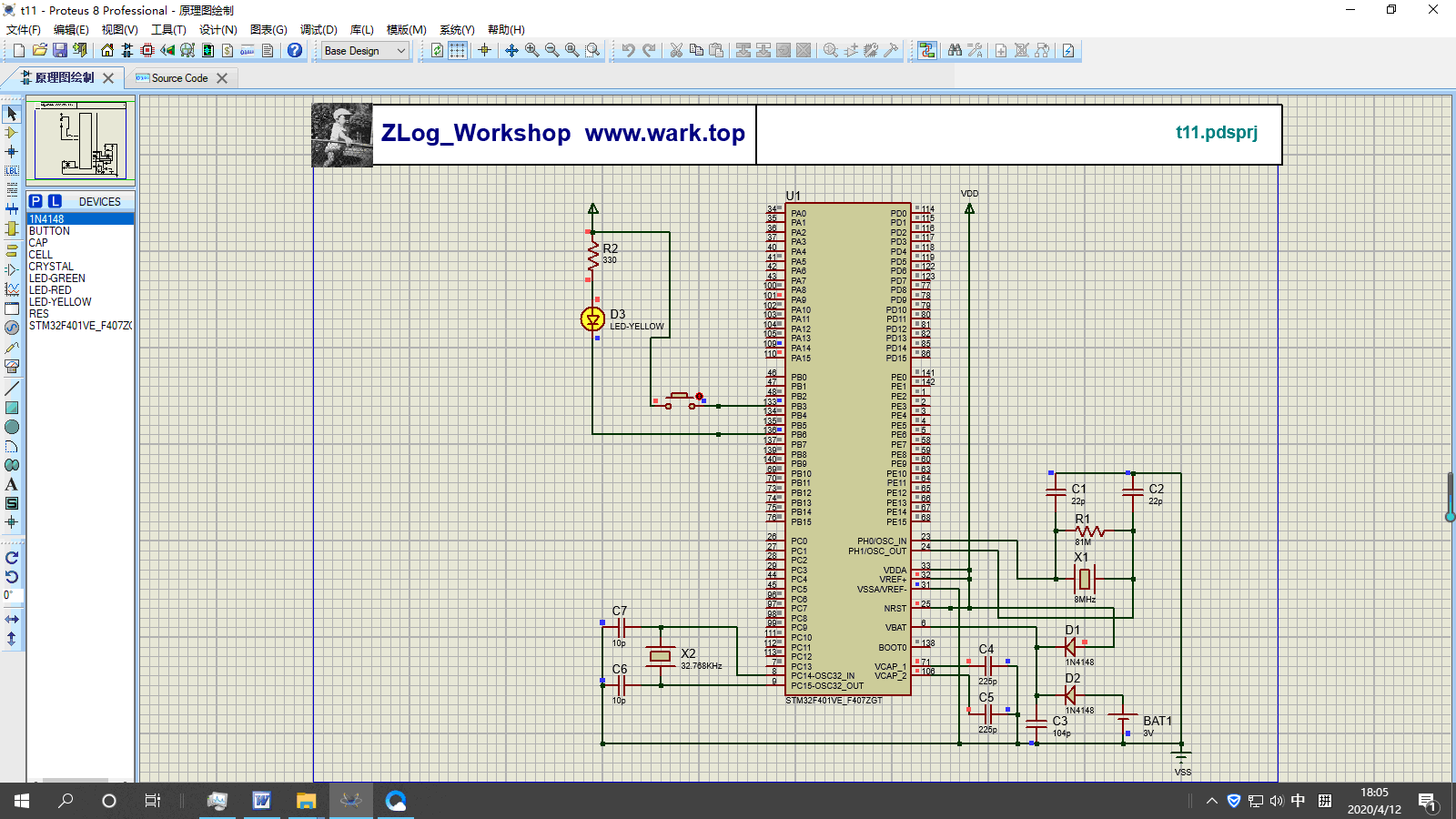

七,点击窗口左下方仿真按钮,可见黄灯点亮仿真,按下按钮,中断仿真。 (如下图7,8,9所示)
图7
图8
图9
