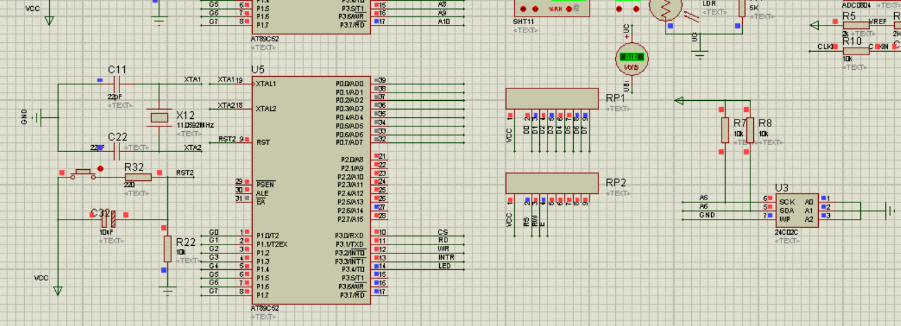

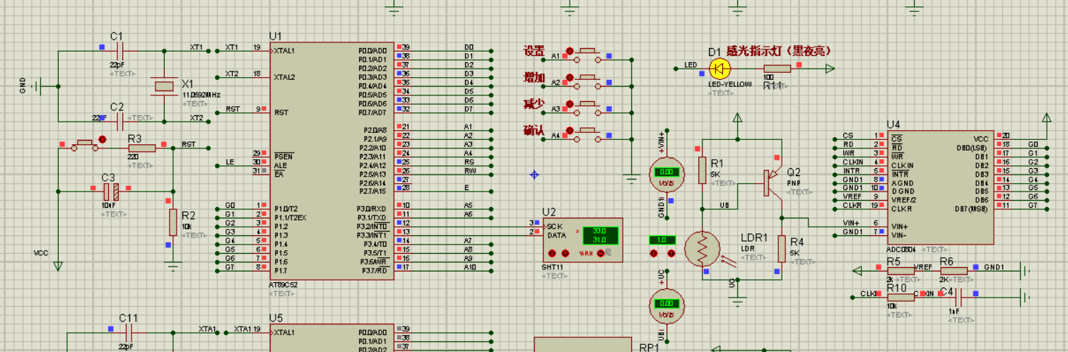

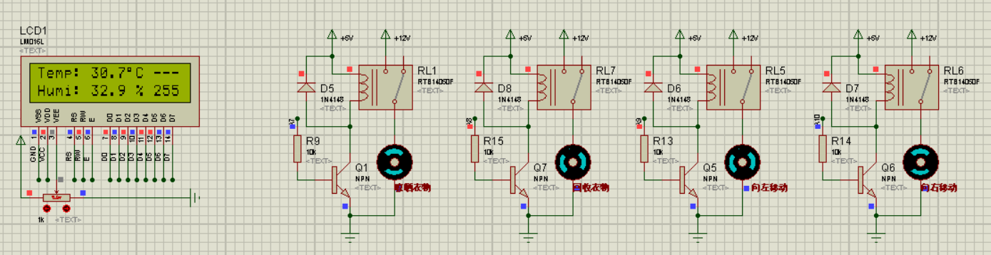

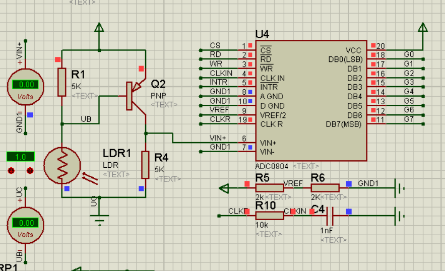

仿真之后为什么我改变LDR的的值,显示屏上一直都是255没变化。第二块单片机没有起到作用。
仿真图如下:
光敏检测电路放大:

要检测光敏的光照强度,一种是不用放大,直接用ADC采光敏电阻两端的电压计算而来;另一种就是经过放大,但要用运放,不能用你图中的三极管,这种你只能测到或高或低的电平而已;
