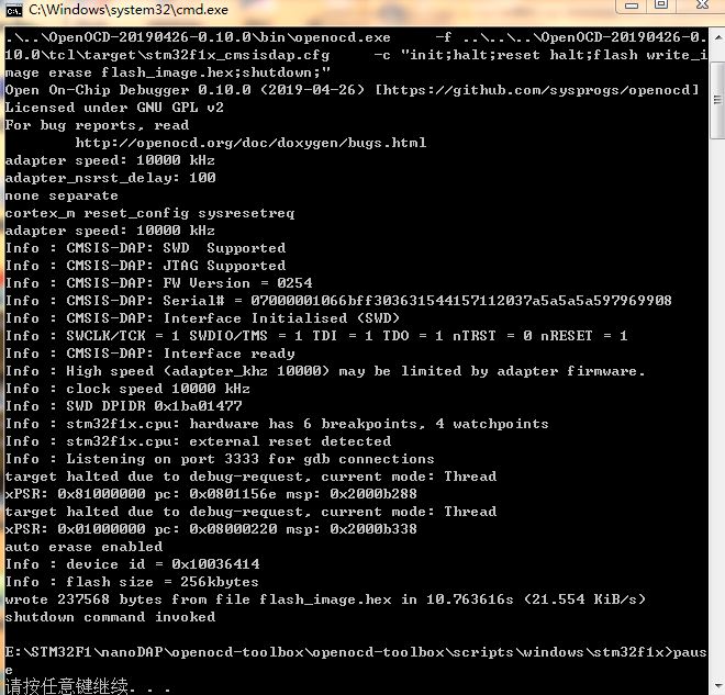

三、测试脚本文件
    flash_write.bat相同目录粘贴一个STM32F103RC单片机可以执行的hex文件,文件命名为flash_image.hex。电脑插上DAP LINK,用SWD接口连接STM32F103RC,然后点击执行flash_write.bat,这时可以看到如下图:
    显示DAP LINK下载256k大小的文件用时10.76秒,实测比STLINK V2快1秒。这个速度比串口下载程序快多了,串口波特率选择460800,下载256k的程序也要36秒左右,简直令人抓狂。

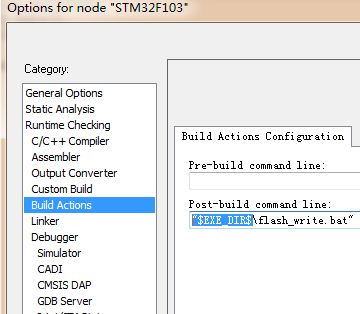

五、IAR调用脚本文件
    人在IAR的Options-Build Actions-Bulid Actions Configuration-Post Build Command Line填写"$EXE_DIR$\flash_write.bat",如下图所示:
    点击确认后,就配置完成了。现在只要按下快捷键F7,IAR就会编译程序,然后调用脚本下载hex文件,脚本会在下载后让STM32F103会重启执行程序,不用人工按复位按键。如果需要程序仿真,则点击debugger without download,IAR就会直接进入仿真,省去重新下载程序的时间。
