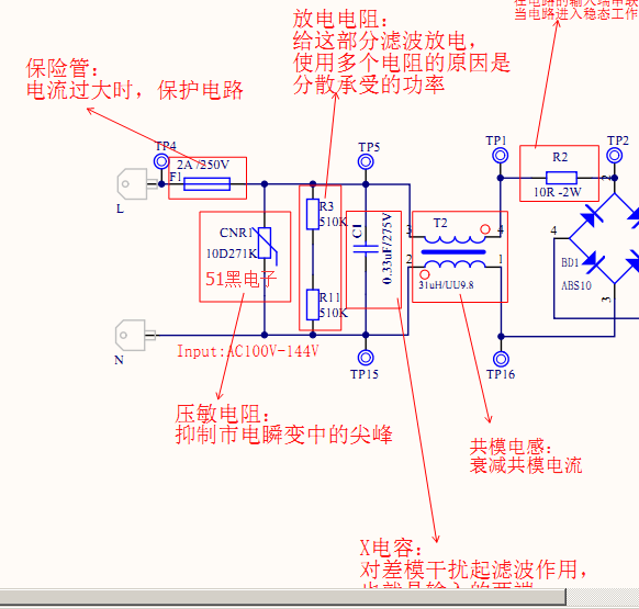

电路原理图如下:
反激开关电源电路(标注详解).pdf

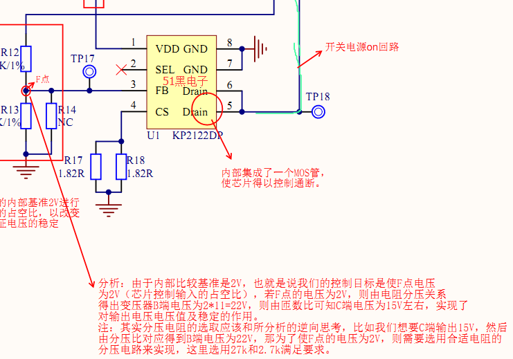

这个电路12V没有反馈控制,不是个好电路。基本上12V输出不能可靠给负载供电,所以又加了一级LDO 7805,这是一种笨办法。不过电路分析倒挺到位的。

楼主,图中的tp是什么意思
ID:522101 发表于 2022-6-17 10:08 | 只看该作者
freedonn 发表于 2022-5-19 10:30
楼主,图中的tp是什么意思
TP点就是测试点

X电容抑制差模干扰,记住:噪声干扰只能抑制不能灭,人类技术达不到
ID:1059445 发表于 2023-1-15 11:16 | 只看该作者
电阻 R5  R6 400V耐压不足,一般是采用2个电阻串联提高耐压,再并联。至少4个电阻。
同时电路中若能够将功率地和信号地分开,在TP13电解电容汇总,那样就更完美。

是解说。电路中没有反馈控制。

电路缺少重要一环——反馈控制

ID:848988 发表于 2026-4-10 15:08 | 只看该作者
dzh568 发表于 2023-4-15 21:02
是解说。电路中没有反馈控制。
FB就是接光耦反馈

FB就反馈U1 IC,很多人说这个没有反馈环路,这是原边反馈利用原边绕组的电压进行调整输出的电压,小功率是不要光耦的431的,
28#
ID:848988 发表于 2026-4-10 15:24 | 只看该作者
1372066 发表于 2021-1-11 01:06
这个电路12V没有反馈控制,不是个好电路。基本上12V输出不能可靠给负载供电,所以又加了一级LDO 7805,这是 ...
统一回复一下,很多人说这个没有反馈环路,这是原边反馈利用原边绕组的电压进行调整输出的电压,小功率是不要光耦的431的,省了两个元件,画板时又省了一些电路。
