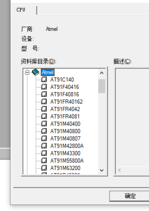

keil4如何添加AT89C51单片机型号?
我用的keil4
我需要用AT89C51型号的
但新建工程的时候没有
我在库里添加了
但还是找不到。
怎么办?去官网下载吗

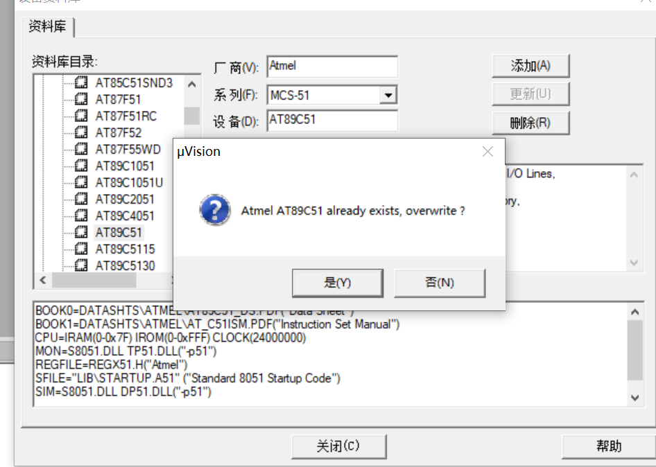

我用的keil5C51版可以直接选择AT89C51,不知道你的库为什么会有缺失
ID:584814 发表于 2020-4-15 19:16 | 只看该作者

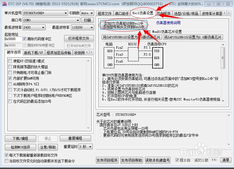

图中有的点确定就好,国外大厂的标准库里都有,STC的可以在官网下个补丁。
ID:235200 发表于 2020-4-15 19:39 | 只看该作者
安装就会有,估计你下载的软件不对
ID:695749 发表于 2020-4-15 20:39 | 只看该作者
可以添加相同内核的单片机就可以了。

下载安装好STC-ISP编程烧录软件,然后里面有添加stc头文件的选项,点击添加就行。
