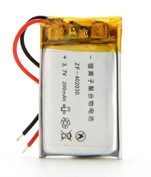

最近在研究3.7V锂电池的保护电路,但是网上和论坛里搜都是独立的保护板,我想了解下这种非常小的电源是用的什么。那个宝上查这种电源都写着有过充过放保护,想了解下。

有两种芯片(DW01、8205A),DW01取样芯片,8205A功率驱动芯片。DW01取样:过放电压在2.35v~2.5v,过冲4.0v~4.19v。国内的锂电池3.7v基本报废,无报废的也充不了几次电。最好用标准3.7V充电器充电,这样既能电池充满,在使用时又不会过放。 

搜搜单节锂电充放保护芯片就行了,不过一般实际项目都是用带保护板得电池,原因很简单,万一产品电池出现问题,可以怪供应商,因为带有保护板,但是如果保护电路自己搞,万一出问题,责任只能自己扛了

多半都是DW01和8205组成的保护板

DW01   S0T23-5
以及mos管

过充和过放主要是依据电芯电压来判断,比如电芯电压低于2.8V时输出断开,电压高于4.2V充电输入断开。相当于内部集成了简单的BMS,很多锂电(pack)内部还有guage ic, 用作SOC计算可以IIC通信,常规的还会有TS pin接10kΩ 热敏电阻,用于温度侦测(锂电对温度敏感,温度低于0℃禁止充电(可能会析锂),温度过高也不能使用会有安全危险).

锂电池保护电路主要是由检测控制芯片和场效应管组成,电池充到最高4.2V或放电低于2.75V,就关断场效应管,使电池和外部断开,电池电压在正常范围内,就接通场效管,使电池有输出。这个电源管理芯片很简单,但对可靠性的要求很高,最好是使用品牌厂家的,自己制作容易发生危险。

引出线连着的小PCB,就是充电放电保护板;
保护板大概的元件用料,楼上有人说了。
