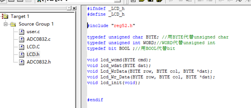

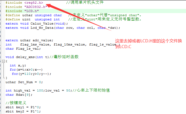

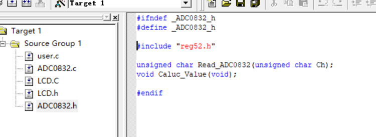

我在users.c文件里想要调用lcd.c直接写#include “lcd.h”,然后就会报错,重复一大堆东西

很大一部分原因是重复包含,尽量别把h文件放到h文件里,编译你的user.c文件时,reg52.h被编译了两次,肯定报错还有下次打包把工程打包进来,我用KEIL5-STM版本,你用几个C文件没法编译
