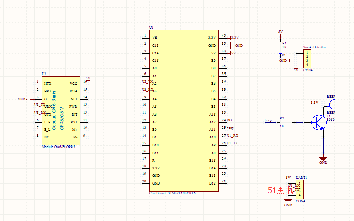

基于STM32F1的烟雾短信报警器程序+PCB+原理图
主要功能:
检测环境中是否有烟雾及可燃气体,如果存在上述气体,则发送报警短信到手机上
这个之前做的设计,只是实现了上述功能但是没有做任何冗余处理,分享给大家仅供参考
硬件介绍:
主控单片机:STM32F103C8T6,8M主频晶振,我用的是最小系统板
烟雾传感器:MQ-2烟雾传感器模块,带比较器,灵敏度可调,使用数字输出接口连接单片机
GSM/GPRS模块:果云GA6-B GSM/GPRS模块,只支持移动、联通的电话卡

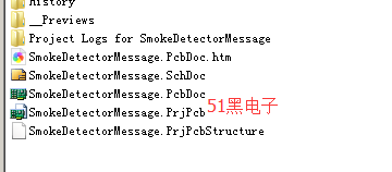

附件是代码和PCB工程,实物图找到了再上传,希望有所帮助,如有疑问可留言
