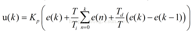

二、PID离散化算法公式
1、PID离散化算法公式:分有位置式PID算法与增量式PID算法
2、位置式PID算法:假设采样时间间隔为T,则在k时刻:偏差为e(k);积分为e(k)+e(k-1)+e(k-2)+…+e(0);微分为(e(k)-e(k-1))/T,离散化后的公式如图一与从离散化后的公式分解后所得公式如图二。
由以上公式可知:比例系数:Kp,积分系数:Kp*T/Ti,可以用Ki表示;微分系数:Kp*Td/T,可以用Kd表示。则公式可以写成如下形式,这就是我们所说的位置式PID算法公式:
