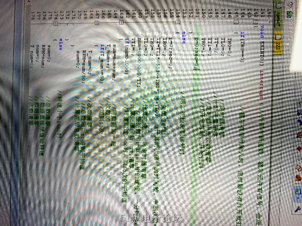

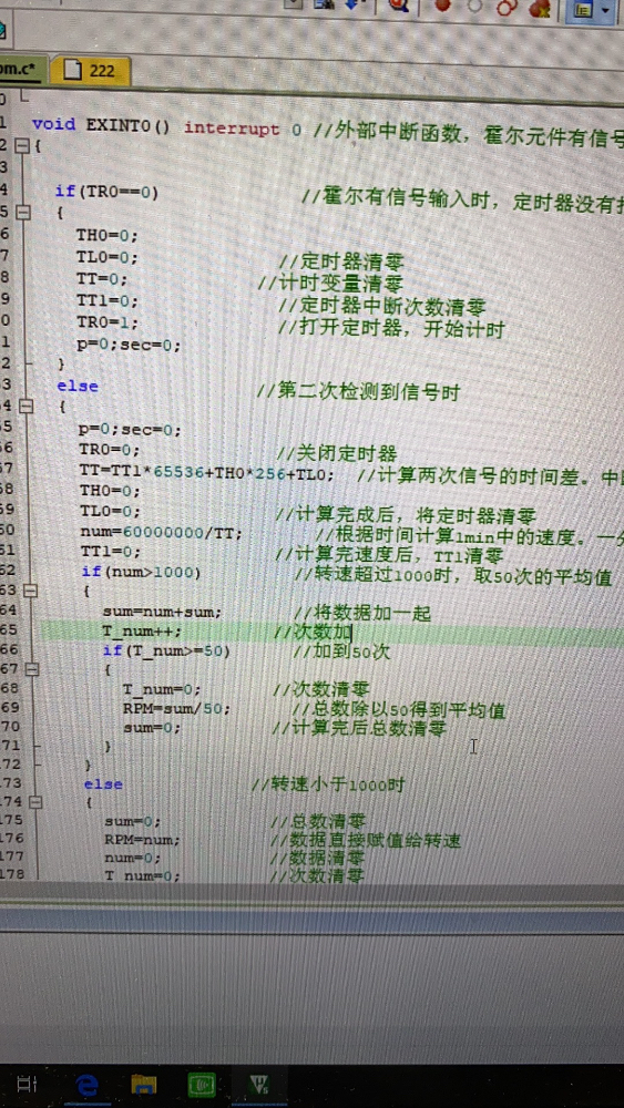

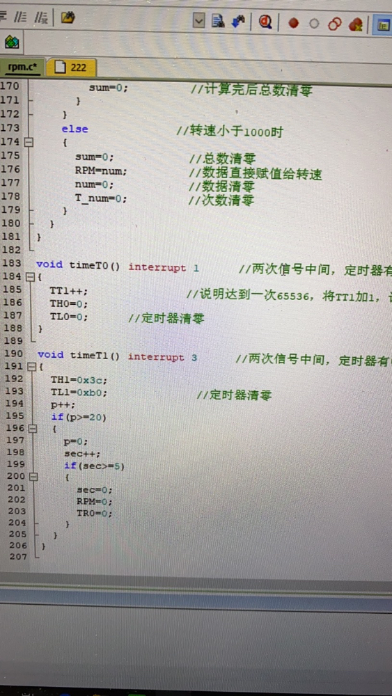

霍尔元件把脉冲信号传给外部中断0,由外部中断0计数,由内部定时器1计时,获得转速。但是这段外部中断计数函数实在看不懂,为什么不直接设个参数,当每中断一次加一就行。跪求解答!!

不好意思,我重新发了一下

原作者是在int 0中启到TR0,第二次int 0不再启动。但程序过分复杂,你的怀疑有道理,可以优化。只有的开始时间,累计次数,结束时间就可以测速了。
