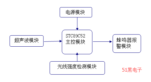

2.1 系统总框图
系统采用STC89C52单片机作为多功能视力保护器的核心控制单元,本系统通过光敏电阻采集光线信号,通过AD采集光线信号的强弱,把光线强度等级化,通过设定报警等级来确定光照不足时报警。利用超声波测距传感器测出人脸部与桌面的距离,当小于30CM时发出报警声提醒。通过单片机内部定时器计时,当使用达到45分钟时电路自动发出声音提示,提醒使用者注意休息。系统采用的提示电路由三极管驱动蜂鸣器组成。系统总体的设计方框图如图1所示。
