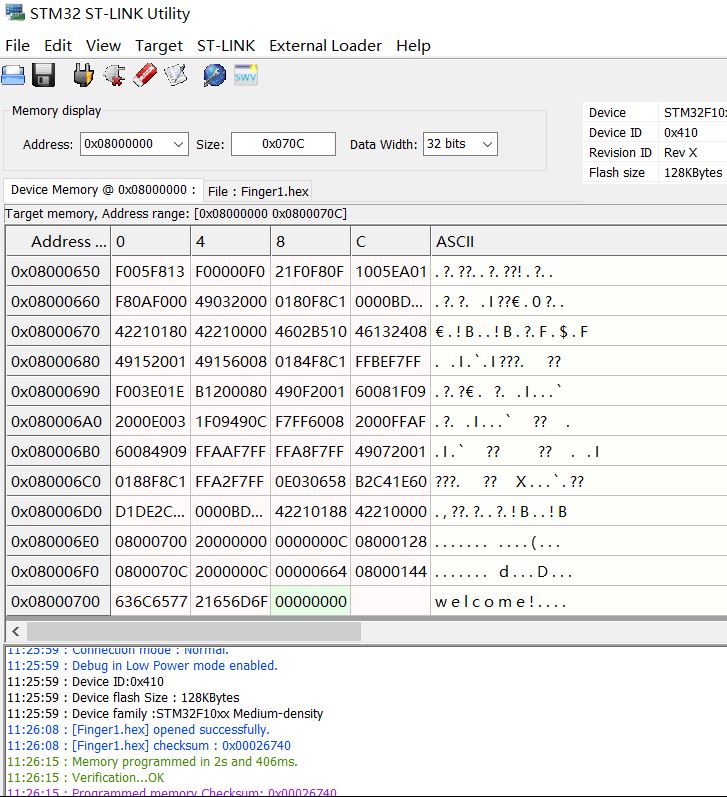

求助!stm32f103c8t6驱动12864串行显示但没有显示
stm32f103c8t6单片机,lcd12864液晶显示屏
用st-link下载程序后,显示屏不显示“welcome” (程序要求显示welcome)
有大佬帮忙解答一下吗? 谢谢!

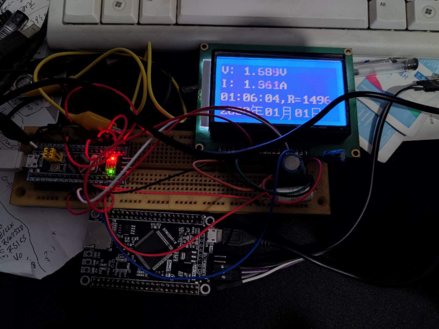

ID:160500 发表于 2020-10-16 20:18 | 只看该作者
        RST_1;
        delay_us(10);
        RST_0;
        delay_us(20);
        RST_1;
        delay_us(10);
        write_com(0x30);//30---基本指令动作
        HAL_Delay(5);
        HAL_Delay(5);
        write_com(0x0c);//开显示,关游标
        HAL_Delay(5);
  slcdCls();//清屏,地址指针指向 00H
        write_com(0x03);
        HAL_Delay(10);
贴一段我的初始化
ID:160500 发表于 2020-10-16 20:23 | 只看该作者
运行中的图片
