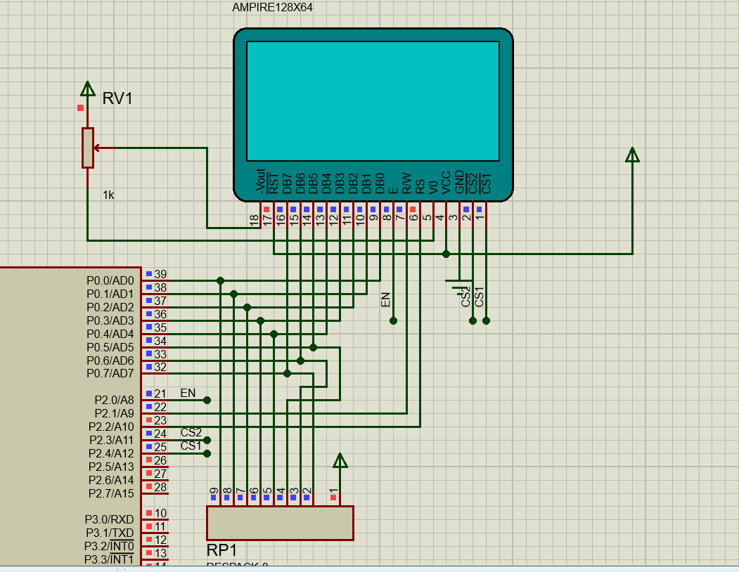

相同的电路 对掉一下单片机I/O口不能用了
当然程序里对应的IO口程序我也改了   同样不行
是不是P0口需要别的操作
ID:236035 发表于 2020-4-22 16:13 | 只看该作者
P0口要上拉,内部是开漏。
ID:584814 发表于 2020-4-22 16:15 | 只看该作者
P0口一般需要加上拉电阻,没其他特殊的。如果只求仿真通过,网上荡一个或买成品。
ID:452950 发表于 2020-4-22 16:45 | 只看该作者
P0要接上拉电阻
ID:420836 发表于 2020-4-23 00:38 | 只看该作者
楼上所有的人提供了正确的信息。 需要为P0端口上的每条线添加一个上拉电阻。 电阻范围为1k至4.7k。
ID:712352 发表于 2020-4-23 14:07 | 只看该作者
收到  谢谢各位
