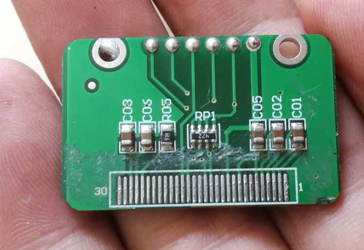

对比多个方案,选了STM32主控的成品,一个1.3oLED+手柄,准备电池、市电两用;另一个考虑用电池供电为0.96oLED主控板。

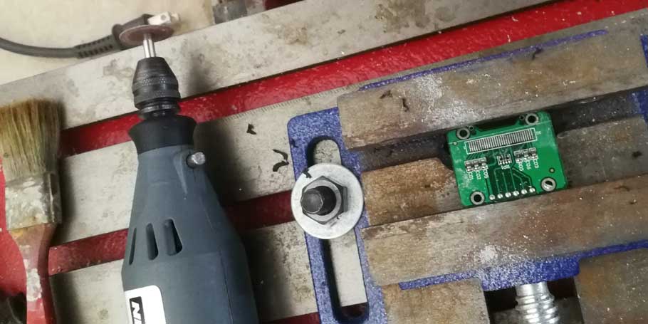

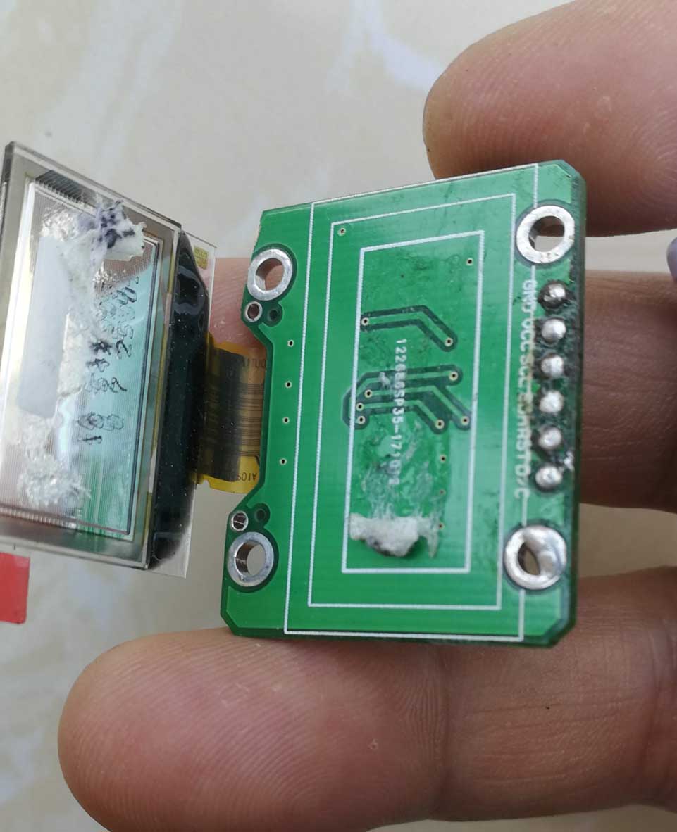

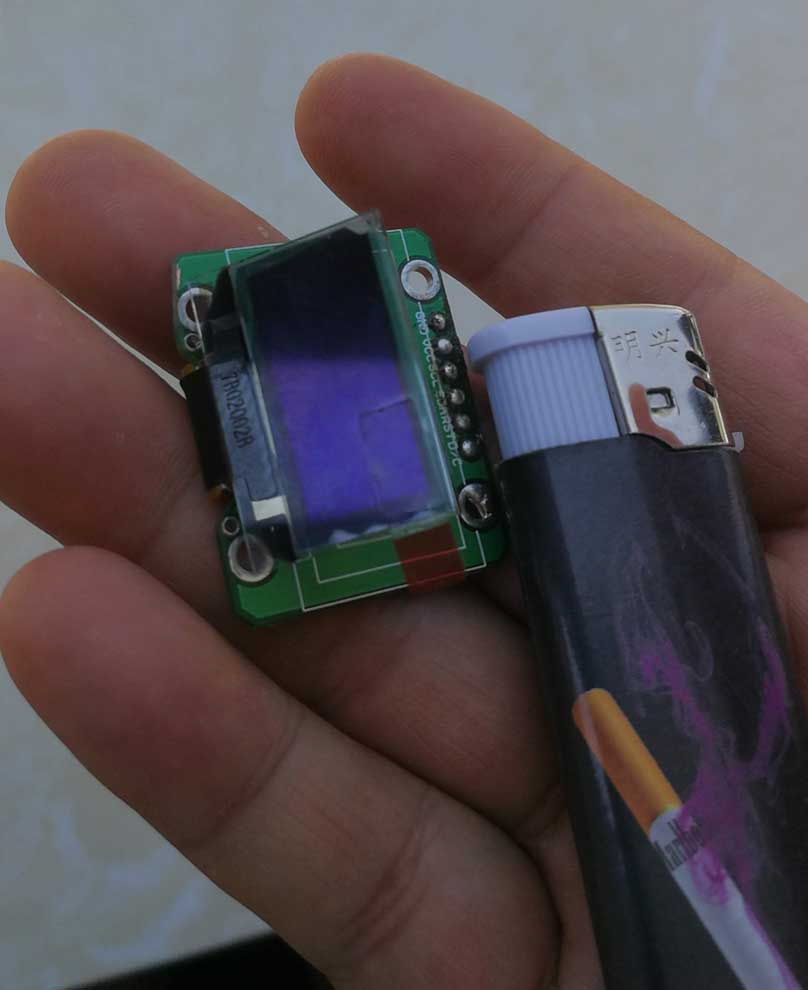

因主板太大,放不进充盒子里,拆oLED

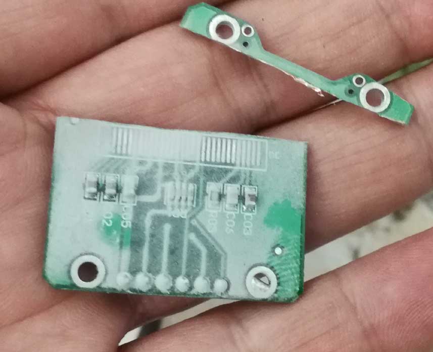

oLED还在大,准备锯板,先拆玻璃片,虽然难,还好可以拆

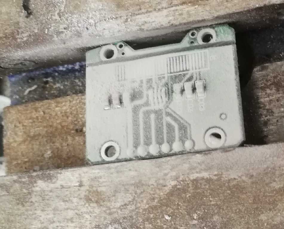

准备开锯,再说一下,排线是耐高温的,可以烙铁直接焊接,我是用热风吹下来
锯了
这个样子
清理一下

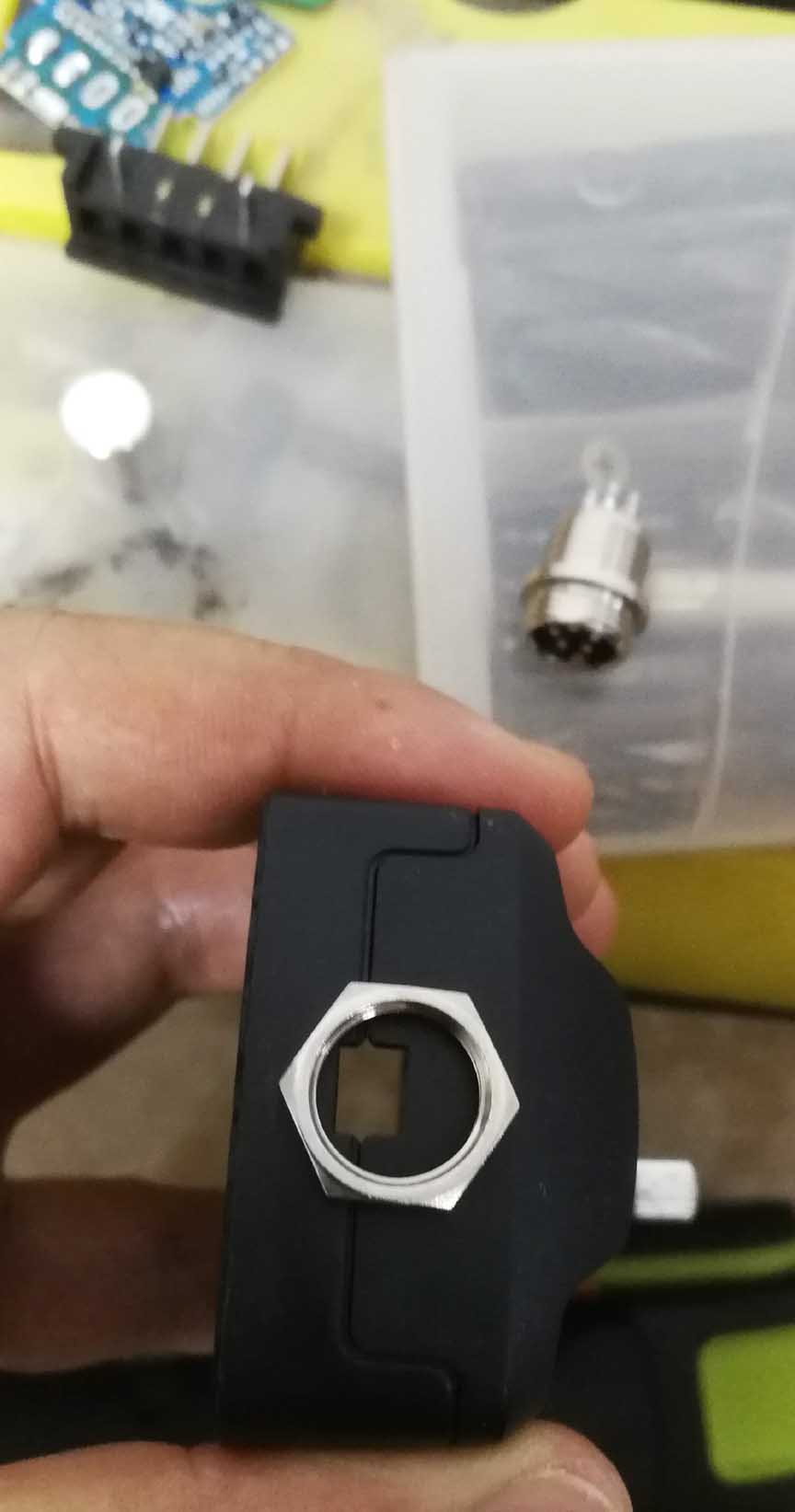

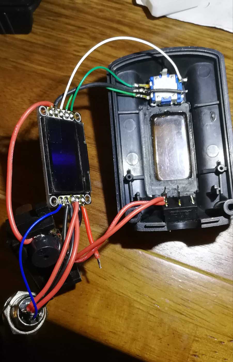

12mm孔装的12mm航空插座,实际是11.6mm,专程买了12mm的莫氏1#锥顶钻头,10(滴滴出租车)+18(钻)+2(公交)=30元,后来又找到已有的12mm钻头,本地市场12mm很难买,12以下全无!有些家是14以上才有货,此为备注
上述还有一些铣、磨、切,比较麻烦。错误开孔2×1.5cm,最终无法装手上的KCD1开关,放弃。重新买开关KDC11,原来的KDC1绝对不行。重买主控,苹果什么的可以。我的买成了桔子,开机显示“桔子”,2.1×3.8cm,这是最小的了。
STC主控,编码钮、航插都不在主板上。

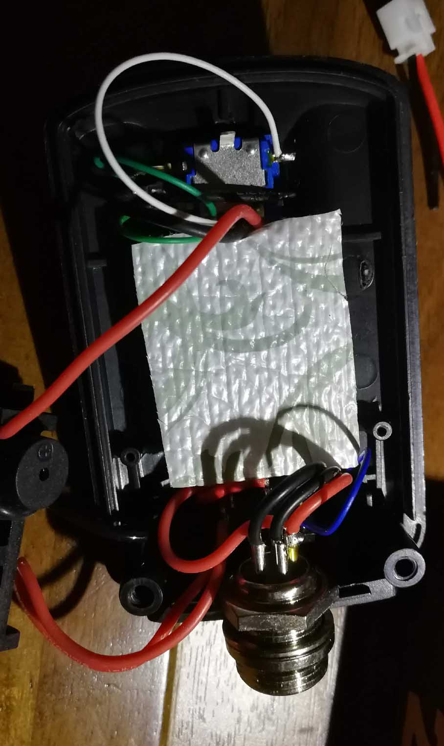

大量工作是铣,周日PM130点多开工,差不完工时,以为3点,看表才知道5:30
焊接,找不到粗一号的橡胶线,大电流用了双线(橡胶的,很软)
空隙填充,也为绝缘

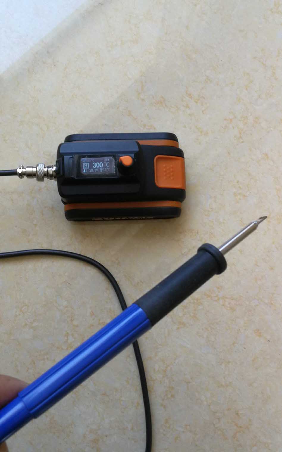

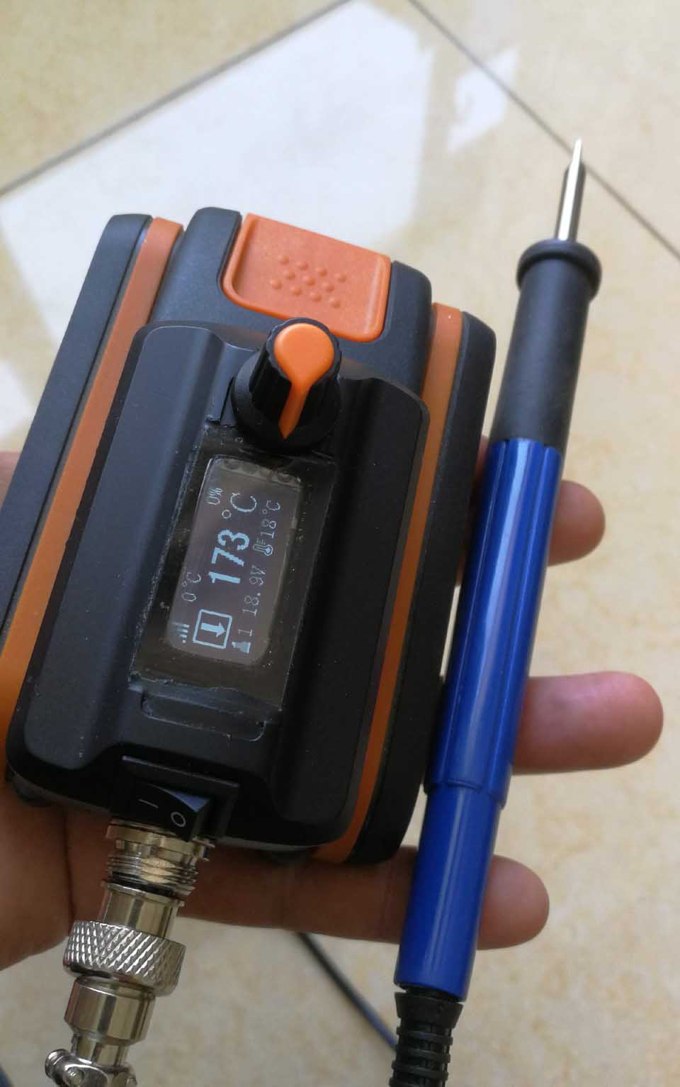

好了
oLED主窗非常仔细的手工,担还是很难看,以后再处理
原买的STM32主板后来开关搞好,用一个外置开关,用上边做好的焊台焊好线,上电时,主控死了,STM32坏、LDO坏。现在还放置,以后有空换主控自己编程。
总结,一定要买小板,0.96寸已是最大屏,分开旋钮编码器最好。KCD11(10×14mm)估计是KCD中最小的开关,不小心认为自己原有的KCD1(15×21mm)就是与别人的KCD11一样。 桔子的毛病:如设定3分钟sleep。本身已手工待机了(不再加热),休眠时间到,反而加热到休眠温度200度。
