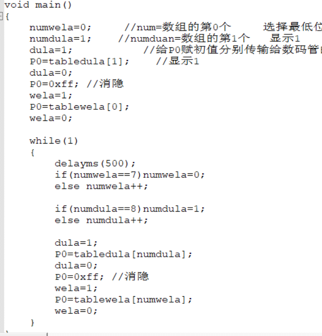

还是小白,对仿真不太了解,我实体单片机实现了,但是仿真图不知道该怎么连。
我这个代码
是把P0的值传到锁存器来控制位选和段选,实现的功能是第一个数码管显示1,第二个显示2,以此类推

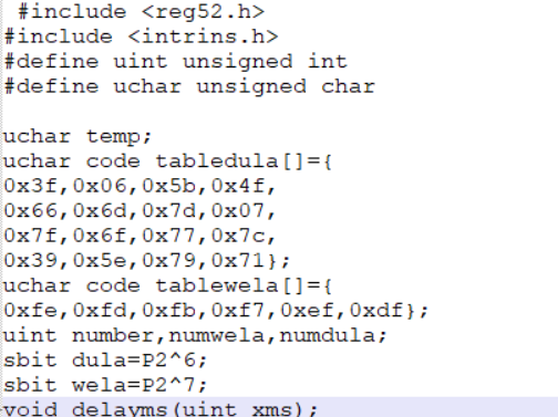

ID:736448 发表于 2020-4-23 20:33 | 只看该作者
这个是定义

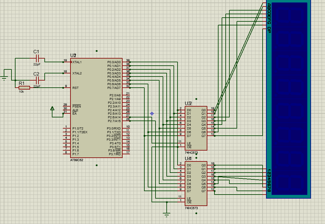

ID:736448 发表于 2020-4-24 08:51 | 只看该作者
这个是我自己画的原理图
ID:452950 发表于 2020-4-24 09:35 | 只看该作者
1597006376 发表于 2020-4-24 08:51
这个是我自己画的原理图
P0接上拉电阻
