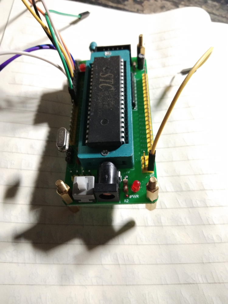

这个单片机最小系统如何下载程序?
ID:711481 发表于 2020-4-23 22:55 来自触屏版 | 只看该作者 |只看大图 回帖奖励 |倒序浏览 |阅读模式
这个加个什么   线可以下载程序?
ID:736638 发表于 2020-4-24 00:40 | 只看该作者
下载程序可以先生成hex文件,然后用FlyMcu单片机在线编程软件
ID:711481 发表于 2020-4-24 02:42 来自触屏版 | 只看该作者
这样的接口需要什么线,和电脑连接
ID:164602 发表于 2020-4-24 07:53 | 只看该作者
网上有专门的下载器,当然你也可以自己做一个下载器
ID:465981 发表于 2020-4-24 08:03 | 只看该作者
可爱萌萌哒 发表于 2020-4-24 02:42
这样的接口需要什么线,和电脑连接
最简单的是用USB转串口(三根线就可以),直接用串口还得加串口芯片(max232之类)。你可以借、买或者自己作一个USB转TTL的板子(常用CH340芯片)。在那个宝那个宝上搜得到,很便宜的。STC的芯片就可以按照我说的,如果是AT的芯片还得买专门的下载器。
ID:524818 发表于 2020-4-24 08:16 | 只看该作者
用usb转串口的下载器就能下载了
ID:155507 发表于 2020-4-24 08:16 | 只看该作者
加个USB转串口 线
在51最小系统上,只需要3根线就可以完成程序的烧录下载。3根线分别是RXD、TXD、GND,值得注意的是开发版和USB中RXD和TXD两根线是反正接的,就是开发版上RXD引脚接USB上的TXD线,TXD引脚接USB上的RXD线。GND就接GND
开发版RXD引脚 ------USB串口TXD(蓝线)
开发版TXD引脚 ------USB串口RXD(绿线)
开发版GND引脚------USB串口GND(黑线)
第一步:安装 usb驱动,
路径在:步骤 2 安装单片机开发相关软件\开发板 USB转串口 CH340驱动
ID:546770 发表于 2020-4-24 08:25 | 只看该作者
用一个CH340的USB转TTL模块,将TTL上的RX接单片机的TX脚,TX接RX脚,再把VCC和GND接上就行了
ID:477828 发表于 2020-4-24 09:03 | 只看该作者
找个USB转TTL模块。vcc 连单片机Vcc   gnd接地。tx  接 单片机 rx  rx 接 tx。就可以下载了。
ID:462827 发表于 2020-4-24 10:28 | 只看该作者
买一个USB转TTL的CH340下载器就行了,十块钱不到

ID:401564 发表于 2020-4-25 09:03 | 只看该作者
不要买什么TTL,不要买什么转串口
去马云家搜索STC免冷启动下载就可以了,虽然它也是USB转TTL,但它是免冷启动的这STC冷启动能让你在开始学单片机的时候要多走很多弯路的,运气不好的话,它会让觉得好像什么地方都是有问题的:USB驱动没安装好?接触不好?自己电脑电源不行?电脑系统有问题?下载软件版本不对?.....
