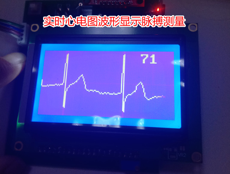

ID:648281 发表于 2020-4-24 08:54 | 只看该作者
你好!对于点阵液晶来说斜线绘制,本身就是个难题;
由点成线,首先需要明白绘制的原理,然后再去调试;
给你看一个绘制的实例:
