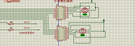

单片机+步进电机 单个引脚控制 拍数选择
步进电机的多种使用方法的解释
