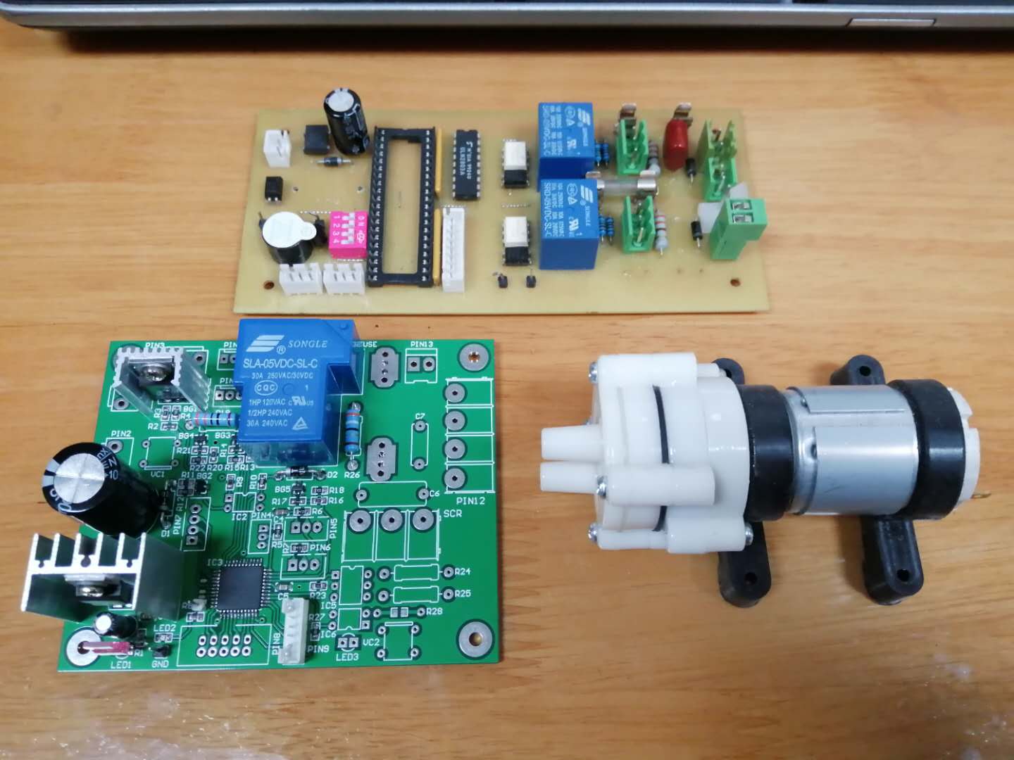

求助!为什么继电器以及闭合了但是还是驱动不了小水泵呢?如图
水泵红线接的继电器NO
水泵黑线接地
用水泵红线直接接vcc水泵可以工作,水泵没坏,那是因为什么原因呢?

感觉有可能是电流不够的问题,还有为什么继电器只接了一条线?
ID:94031 发表于 2020-4-24 19:17 | 只看该作者
继电器端要连两根线你只连了一根。

.....漏接线了
ID:695749 发表于 2020-4-24 19:56 | 只看该作者
水泵没有坏。
用水泵红线直接接vcc,另一端接NO ,继电器com端接电源负极,使水泵、继电器形成闭合的回路。

VCC连到继电器的COM

这种继电器常见的是一组触点,公共点、常开点、常闭点。图中只接了一条线到水泵,肯定不亮了
ID:684396 发表于 2020-4-24 21:07 | 只看该作者
继电器的输出端有问题,假设说水泵的负极你连板子上了,那正极呢!
简单点说,电的来源没有.

已经解决了,万分感谢
