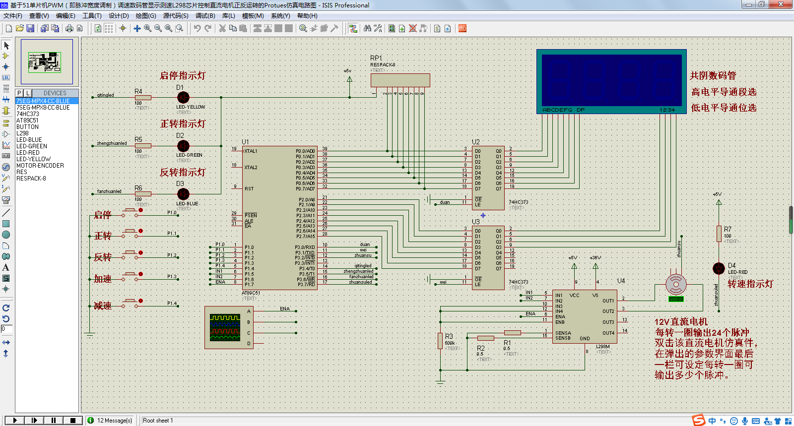

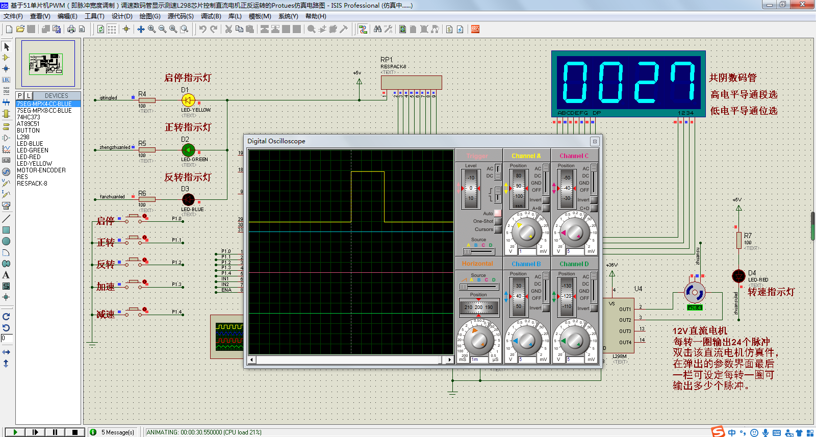

基于51单片机PWM调速数码管显示测速L298芯片控制直流电机正反运转的项目工程

  18. sbit waibuzhongduanling=P3^2; //外部中断0端口
  19. uint qian,bai,shi,ge,zhuansu;//数码管千位变量、百位变量、十位变量、个位变量以及转速变量
  20. uint maichongcount,Time0num,Time1num,pwm,qitingnum,zhengzhuanflag,fanzhuanflag;//脉冲计数变量、定时器0定时计数变量、定时器1定时计数变量、脉冲宽度调制变量、启停键按下数次变量、正转标志位变量、反转标志位变量
  21. uchar code table[]={0x3f,0x06,0x5b,0x4f,0x66,0x6d,0x7d,0x27,0x7f,0x6f,0x40,0x7c,0x39,0x5e,0x79,0x71,0x00};//共阴数码管段码,高电平点亮段码,低电平熄灭段码。
  22. uchar code weima[]={0xfe,0xfd,0xfb,0xf7,0xef,0xdf,0xbf,0x7f,0xff};//共阴数码管位码,低电平点亮位码,高电平熄灭位码。

  84.   void Time1() interrupt 3//定时器1定时函数,定时50ms,采集电机转速。
  85. {
  86.    TH1=(65536-50000)/256;//TH1装初值为65536-50000=15536,即定时50000微妙,相当于50毫秒。
  87.    TL1=(65536-50000)%256;//TH1装初值为65536-50000=15536
  88.    Time1num++;//定时器1定时计数变量先赋值再自加
  89.    if(Time1num==20)//判断定时器1定时计数变量是否等于20,即每1秒测速一次。
  90.   {
  91.     Time1num=0;//定时器1定时计数变量等于0
  92.     EX0=0;//关外部中断0
  93.     zhuansu=55*maichongcount/24;//电机转速=每分钟X脉冲计数变量/每转一圈需要的脉冲个数,即55*maichongcount/24,其中的55表示55秒,为什么不是一分钟60秒?由于Protues仿真电路图中的MOTOR-ENCODER仿真件存在误差,为了让MOTOR-ENCODER仿真件显示的转速达到数码管显示转速的效果,进行了一定秒数的修改,不过实际运用要以一分钟60秒为准,maichongcount为单片机从外部中断0端口处获取MOTOR-ENCODER仿真件旋转生产的脉冲计数变量,24为MOTOR-ENCODER仿真件每旋转一圈产生的脉冲个数。
  94.     qian=zhuansu/1000;//数码管千位显示
  95.     bai=zhuansu%1000/100;//数码管百位显示
  96.     shi=zhuansu%100/10;//数码管十位显示
  97.     ge=zhuansu%10;//数码管个位显示
  98.     maichongcount=0;//脉冲计数变量归零
  99.     EX0=1;//开外部中断0
  100.    }
  101. }
