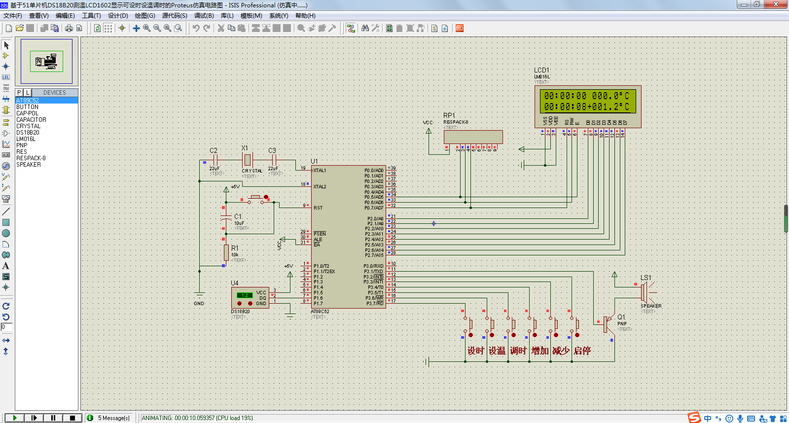

基于51单片机DS18B20测温LCD1602显示可设时设温调时的项目工程
  1. #include<reg52.h>//包含51单片机内部寄存器头文件
  2. #define uchar unsigned char // 自定义uchar为unsigned char(即无符号字符型数据,数据范围:0到255。)
  3. #define uint unsigned int//自定义uint为unsigned int(即无符号字符整数型数据,数据范围:0到6355。)
  4. sbit RS=P0^7;//位定义LCD1602字符型液晶显示器的数据/命令选择引脚
  5. sbit RW=P0^6;//位定义LCD1602字符型液晶显示器的读写引脚
  6. sbit EN=P0^5; //位定义LCD1602字符型液晶显示器的使能引脚
  7. sbit DQ=P1^6;//位定义DS18B20数据端口
  8. sbit S=P3^7;//设时按键S
  9. sbit S0=P3^6;//设温按键S0
  10. sbit S1=P3^5;//调时按键S1
  11. sbit S2=P3^4;//增加按键S2
  12. sbit S3=P3^3;//减少按键S3
  13. sbit S4=P3^2;//启停按键S4
  14. sbit FengNingQi=P3^1;//位定义蜂鸣器口
  15. uchar count,Snum,S0num,S1num,S4num,S2numflag,S3numflag,TR0flag,setsecondflag,setminutanflag,sethourflag,miaoflag,fenflag,shiflag,settemperatureflag;//定时器0中断次数变量、设时按键S按键按下次数变量、设温按键S0按键按下次数变量、调时按键S1按下次数变量、启停按键S4按下次数标志位变量、增加键标志位变量、减少键标志位变量、定时器0标志位变量、设时秒钟标志位变量、设时分钟标志位变量、设时时钟标志位变量、秒钟标志位变量、分钟标志位变量、时钟标志位变量、设温标志位变量、
  16. uchar sethour,setminutan,setsecond;//设时时钟变量、设时分钟变量
  17. uchar setsecondge,setsecondshi;//设时秒钟个位变量、设时秒钟十位变量
  18. uchar setminutange,setminutanshi;//设时分钟个位变量、设时分钟十位变量
  19. uchar sethourge,sethourshi;//设时时钟个位变量、设时时钟十位变量
  20. uchar shi,fen,miao;//时钟变量、分钟变量、秒钟变量
  21. uchar secondge,secondshi; //秒钟个位变量、秒钟十位变量
  22. uchar minutange,minutanshi;//分钟个位变量、分钟十位变量
  23. uchar hourge,hourshi;//时钟个位变量、时钟十位变量
  24. uchar qitingflag,temperaturedisplayflag,lcd1602displaytimeflag,settimedisplayflag,settemperaturedisplayflag,tiaotimedisplayflag,timebaojingflag,temperatruebaojingflag;//启停键标志位变量、温度显示标志位变量、液晶显示器显示时间标志位变量、设时显示标志位变量、设温显示标志位变量、调时显示标志位变量、时间报警标志位变量、温度报警标志位变量
  25. uint temperature,t;//读温度值变量
  26. uint temperatureflag;//负温度标志位变量
  27. uint wendu,wendubai,wendushi,wenduge,xiaoshudian,wenduxiaoshu,fuhaowei,setwendu,setwendubai,setwendushi,setwenduge,setwenduxiaoshu,settemperature;//温度值变量、温度百位变量、温度十位变量、温度个位变量、小数点变量、小数变量、符号位变量、设温变量、设温百位变量、设温十位变量、设温个位变量、设温小数变量、设温变量
