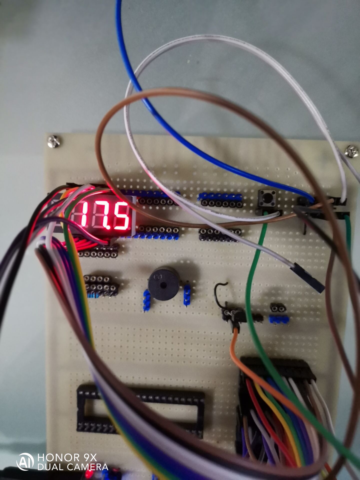

本程序使用STC15WXXX,晶振无特殊声明使用12MHz
数码管4位共阴,带负温度显示。
温度传感器是使用DS18B20。温度显示范围参见DS18B20的产品规格介绍。

ID:731294 发表于 2020-5-11 11:55 | 只看该作者
如果用AD590和MAX187呢
ID:280405 发表于 2020-5-11 23:42 | 只看该作者
3180415053 发表于 2020-5-11 11:55
如果用AD590和MAX187呢
原理一致,主要是调整时序。
ID:102963 发表于 2020-10-26 18:15 | 只看该作者
楼主,您的原理图可以分享下不?这样看不懂啊
