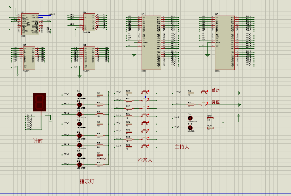

Proteus仿真8086CPU 八人抢答器程序设计
这是最近几天做的,利用proteus仿真软件,做的八人抢答器~
附图片,代码。和整个工程
最后说一下,我用的proteus 8.6版本
8086源程序如下:

所有资料51hei提供下载:
八人抢答器.rar (81.07 KB, 下载次数: 122)
