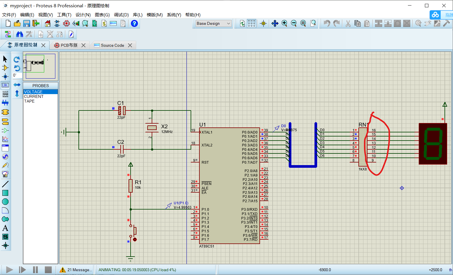

为什么电阻后面仿真时没有输出,这是我第一个proteus仿真
批注 2020-04-26 000056.png (153.45 KB, 下载次数: 141)

排阻阻值用大了,大于676欧数码管就不亮了,一般用330~560为宜。
ID:462827 发表于 2020-4-26 08:44 | 只看该作者
编辑排阻的属性,把 ANALOG 改成 DIGITAL 就可以了。
ID:732527 发表于 2020-4-26 19:43 | 只看该作者
真的是,我还是不太熟悉英文版的界面,我之前翻来着,十分感谢
