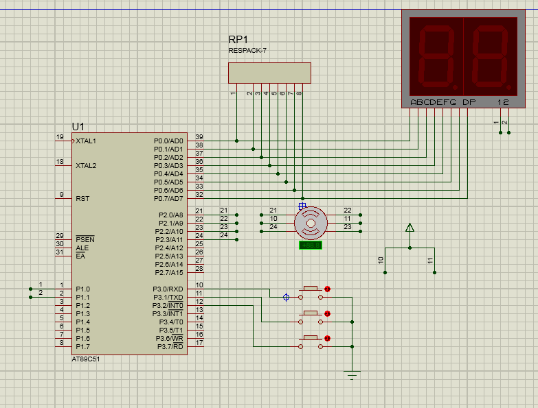

用数码管显示四相异步电动机的步数,为什么会乱显示?正反转和停止都没有问题。
程序如下:

ID:636538 发表于 2020-4-26 13:31 | 只看该作者
建议P1.0、P1.1接上拉电阻,同时你的P1.0是控制十位,P1.1控制的是个位,如果没有理解错的话,将fan()中,P1|=0x03,再P1|=0x02,再次消影P1|=0x03,
ID:738347 发表于 2020-4-26 13:48 | 只看该作者
排阻是不是得有个上拉电阻拉出去啊,换个1-9的,1接vcc。然后数码管那,我觉得也有接的不对的地方;仿真图你再看看?不知道这样也没有用,试试看吧

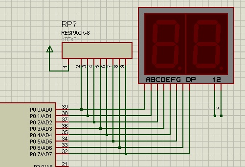

ID:213173 发表于 2020-4-26 15:09 | 只看该作者
楼主排阻接错了,按如下接法。
ID:723431 发表于 2020-4-26 15:36 | 只看该作者
wulin 发表于 2020-4-26 15:09
楼主排阻接错了,按如下接法。
谢谢,解决了
