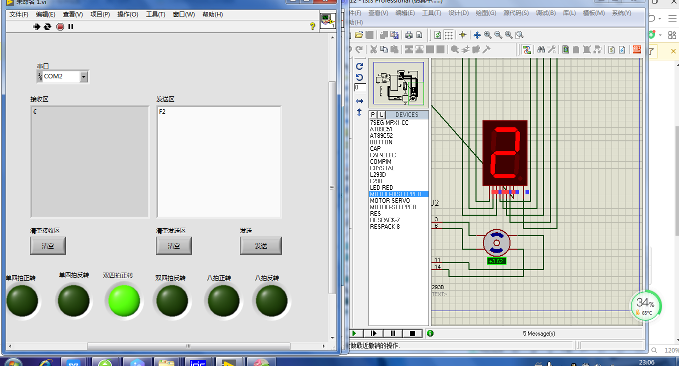

基于labview的步进电机驱动正转,反转,加速带数码管显示,protues仿真
本人学生一枚,第一次发贴,也不图啥。这是这个是我学习过程做过的一个小项目,程序和仿真都做出来了。

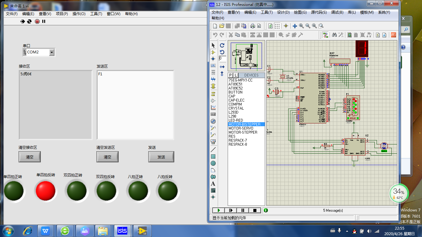

发送F0,F1,F2,F3..控制电机
发送F0,F1,F2,F3..控制电机

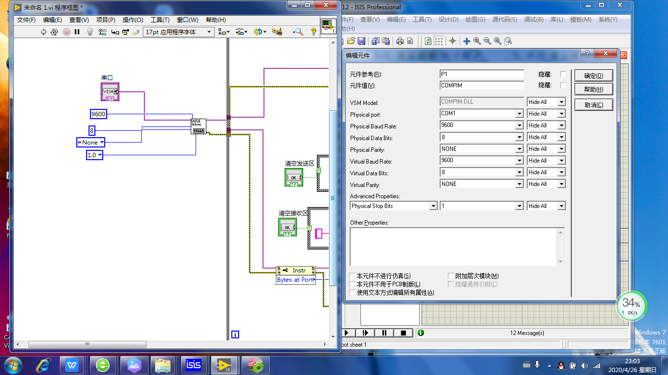

COM口不一样,波特率,数据位,校验位要一样

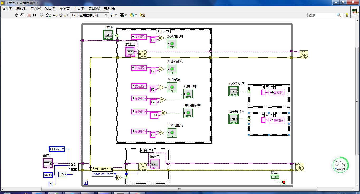

后面板
后面板
