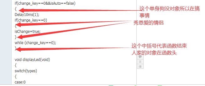

单片机运行老是出现这些错误 error C141: syntax error near 'if'
Build target '目标 1'
compiling 十花样.c...
十花样.C(94): error C141: syntax error near 'if'
十花样.C(94): error C141: syntax error near '==', expected ')'
十花样.C(94): error C129: missing ';' before '=='
目标未创建

ID:267719 发表于 2020-4-29 18:26 | 只看该作者
keyScan 函数里大括号不配对
ID:267719 发表于 2020-4-29 18:30 | 只看该作者
void keyScan(void)
    if(pause_key==0)
        Delay10ms(1);
        if(pause_key==0)
            isPause=~isPause;
            pauseLed=isPause ;
            if(isPause==true)
                ET0=0;
                P0=0xfd;
                P1=0x00;
                P2=0x00;
            else
                ET0=1;
                P0=disCode[types];
                displayLed();
            while(pause_key==0);
    if(auto_key==0)
        isAuto=~isAuto;
        autoLed=isAuto;
    while(auto_key==0);
if(change_key==0&&isAuto==false)
    Delay10ms(1);
    if(change_key==0)
        isChange=true;
    while (change_key==0);
大括号配对了就这样。
要养成良好的代码编写习惯。
ID:592807 发表于 2020-4-30 09:31 | 只看该作者
括号没配对
