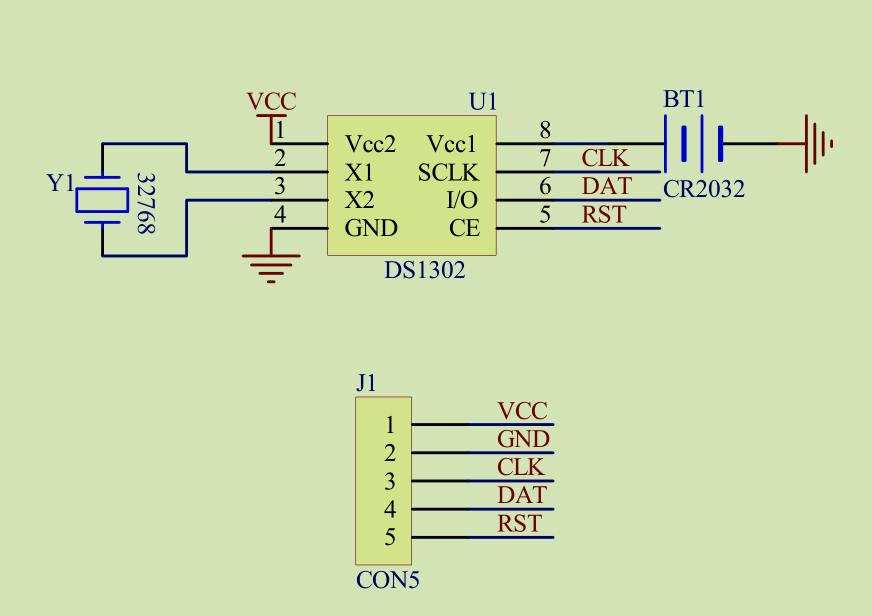

DS1302与51单片机的连接问题,SCK是哪个引脚?
这个SCK是哪个呀,原理图中没给呀

io……dat
sck……clk

都是DS1302的话SCK\CLK没有区别,只是缩写写法不同吧,我看手册里的规范名称是SCLK

估计是普中的学习板,看整个的PDF电路,里面是有的,注意加上拉电阻

SCK就是SCLK
ID:236035 发表于 2020-4-30 11:13 | 只看该作者
SCLK,CLK 都是指的时钟脚。
ID:741548 发表于 2020-4-30 11:42 | 只看该作者
就是sclk,也是引脚7,clk。在j1排针上的clk也是它。用杜邦线将对应位连上
