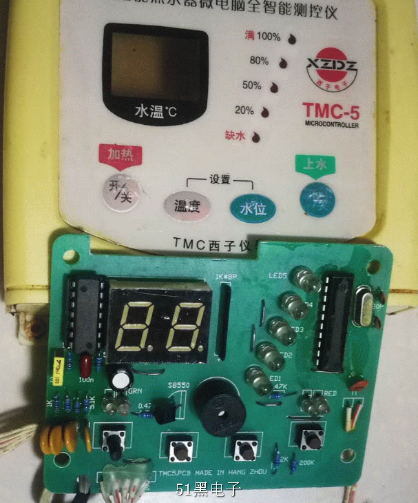

问题描述:
现象为上不了水,指示灯为缺水状态,其它功能没有使用。
原先解决的办法是让热水管与冷水相连,采取计时手动控制的方式,这样是解决了上水的问题,但是没法解决精准控制的问题,时常有水溢出,让人不爽。
本人在51电子论坛的鼓励下,进行拆解+维修。

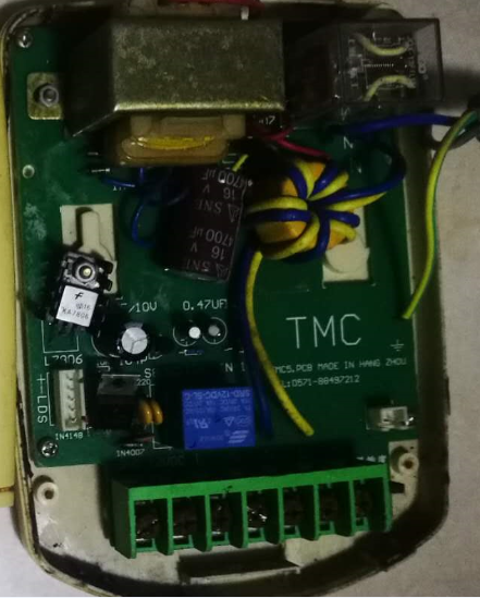

首先是利用手机拍好照片,固定好线的走向和连接方式。
如图:
1.确定好电源三根线,L火线(红线)、N零线(蓝线)和GND地线(黑线)的连接位置;
       2.确定水位控制线,控制线有四个红点,分别对应。
       3.电磁阀控制线(接12V),红线和白线的连接位置。
     二是拆下太阳能热水器微电脑全智能测控仪。
     三是拆开太阳能热水器微电脑全智能测控仪。如图:
     四是观、闻、测、判。
电源部分没有问题;
控制部分:发现加热开关、温度、水位、上水按键不能控制,用短路法分别判断可以调整,最终确定为按键开关失效。

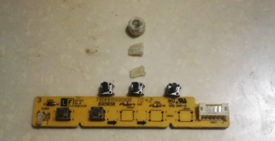

五是维修。有两种,一种是芯片级维修,一种是更换。由于时间久远,没有合适的,再加上按键本来不怎么值钱,所以不用芯片级修理,重点是更换。
偿试维修:用酒精清洗按键,多次按压按键,最终没有效果,不能正常使用。

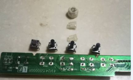

更换维修:由于偿试维修失败后,决定更换按键。像这样的按键长短很多,有长的、短的,还有不长不短的,还有加弹簧的,要想找到正好合适的还真不容易。怎么办呢,这是个难题,本着简单、方便,性能好的原则,最终找到比原先按键短的电脑显示器上的按键。
正式维修:找到一个电脑显示器的按键,用烙铁+吸锡器,非常顺利的拆下,并安装好。经测试加热开关、温度、水位、上水按键都能正常控制,只是按键短了一点。
维修方式:短了一点不能正常使用,还要增加一截才能正常使用,最实用的办法就是用502或AB胶粘上一截,但是为了个0.5元的东西花几元钱,购买502或AB胶,再加上粘时还有一定的风险,这些就不是我维修的宗旨了,所以我采用了替代和人工法的方式进行维修。
恢复使用:一个按键用纸卷了一截,用双面胶粘上恢复正常;另一个按键用签字笔芯截取一段套在按键上恢复正常。
