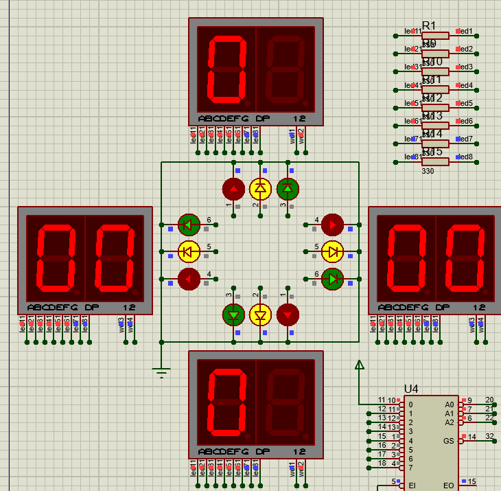

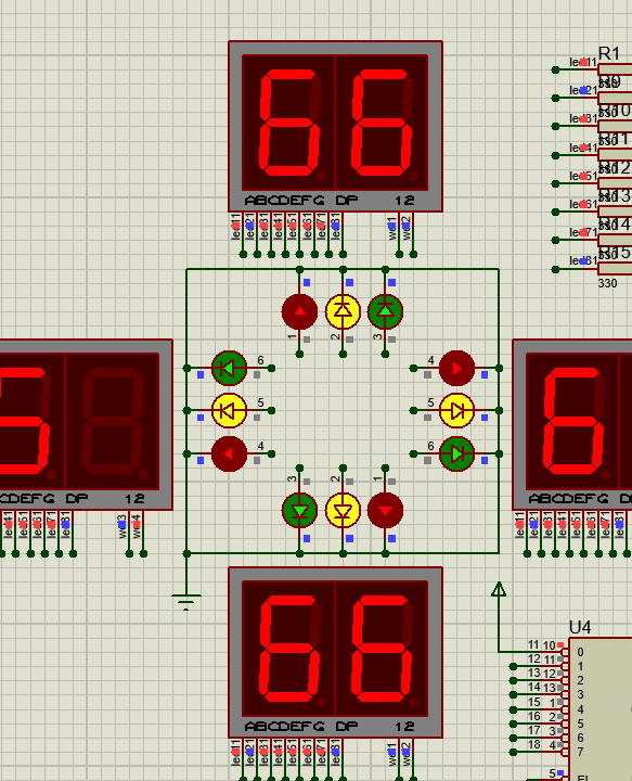

想一直显示60,但是6和0就是跳来跳去,代码也用的最基础了的了

楼主动态显示代码顺序不当
        P0=0x00; //消隐
        dula=1;  //锁存
        dula=0;
        P0=0xfe; //个位位码
        wela=1;  //锁存
        wela=0;
        P0=0x3f; //个位段码"0"
        dula=1;  //锁存
        dula=0;
        delay(200);
        P0=0x00; //消隐
        dula=1;  //锁存
        dula=0;
        P0=0xfd; //十位位码
        wela=1;  //锁存
        wela=0;
        P0=0x7d; //十位段码"6"
        dula=1;  //锁存
        dula=0;
        delay(200);
        以下类同
