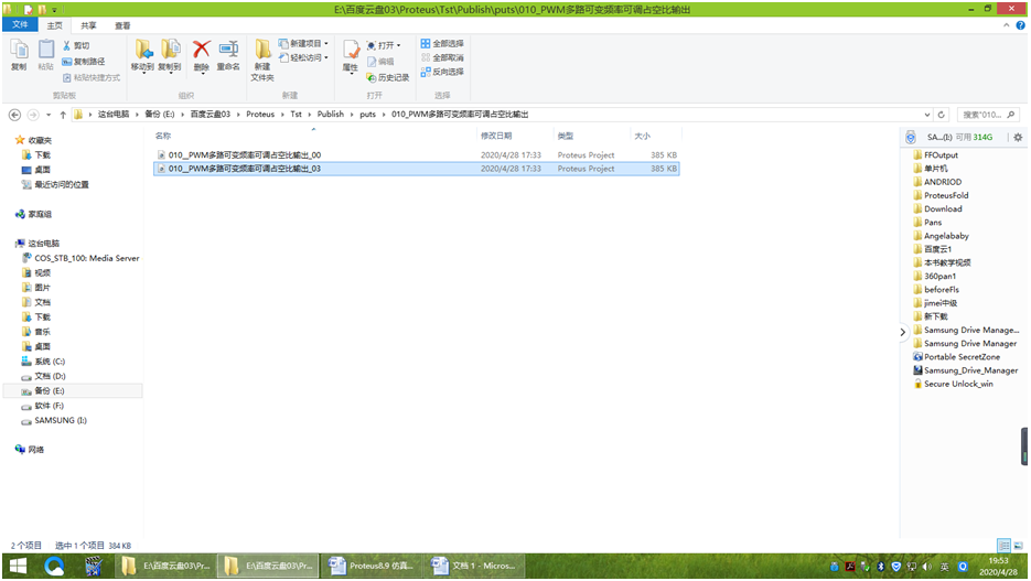

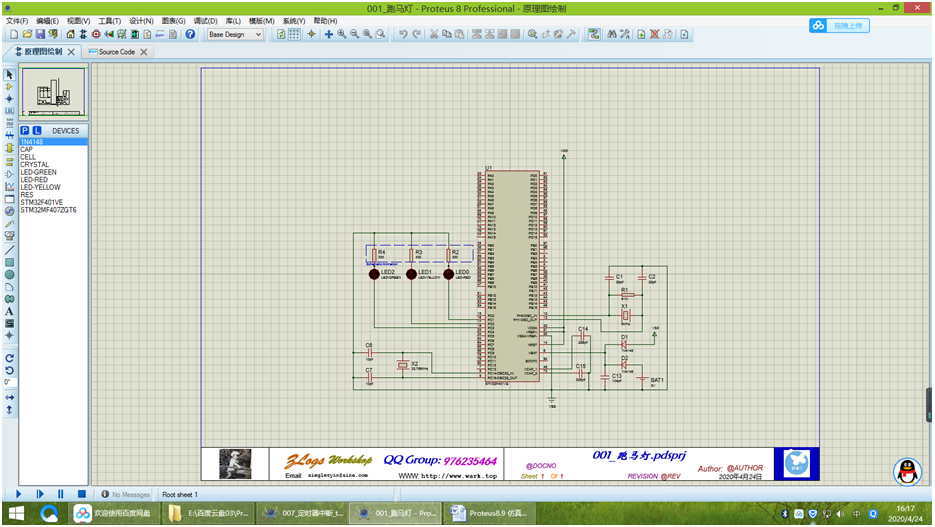

一,打开文件(可以随文下载放置在文档中打开)。(如下图1所示)
图1

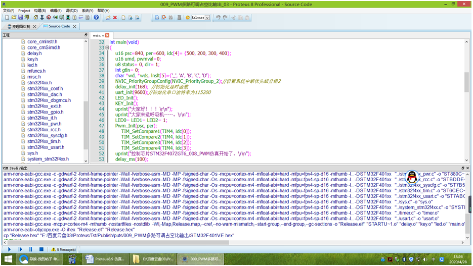

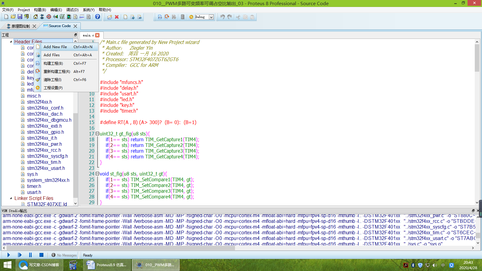

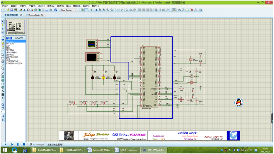

二,调整虚拟器件,另存工程文件。(如下图2,3,4所示)
图2
图3
图4

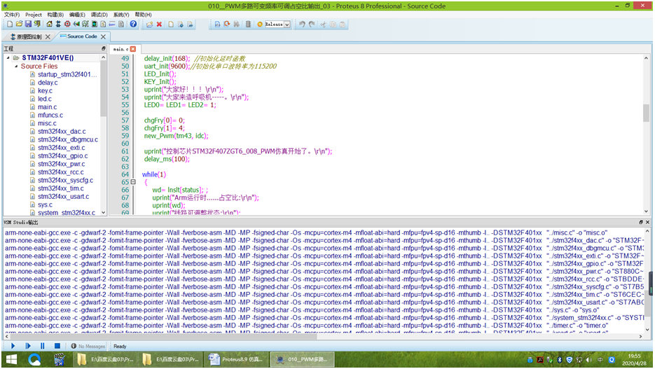

四,编辑main.c,timer.c,timer.h, key.c,key.h, led.c,led.h 代码如Proteus8.9 仿真STM32407ZGT6系列001(如下图6所示)
图6

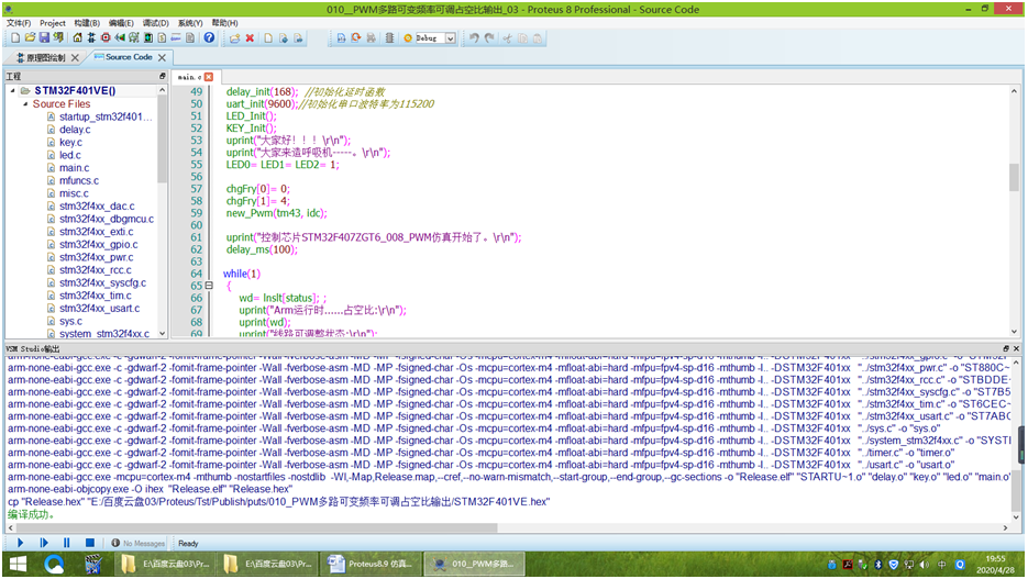

六,点击构建工程按钮,编译工程。(如下图7所示)
图7

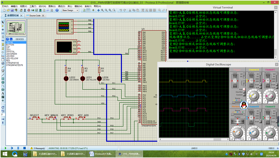

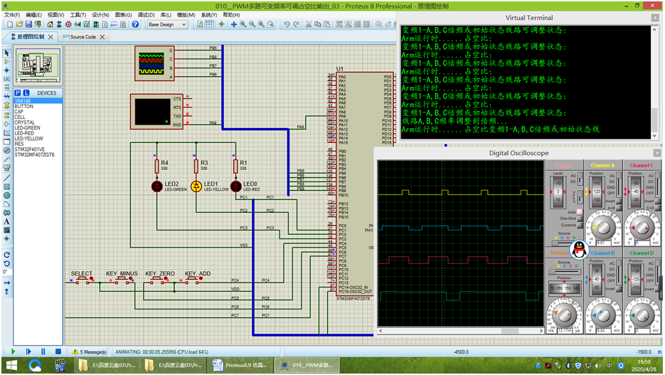

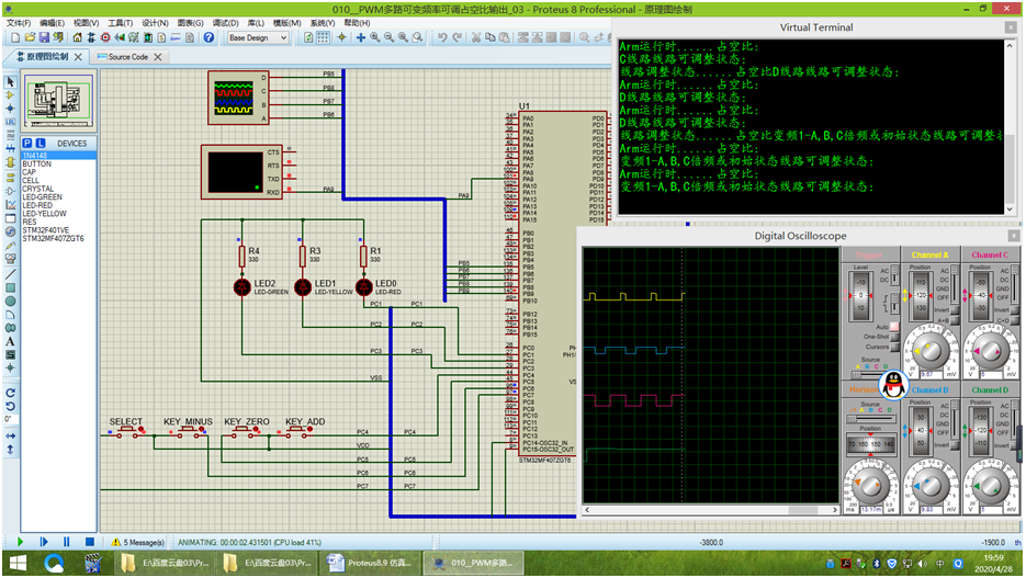

七,点击窗口左下方仿真按钮,可见红,黄,绿灯点亮后一会灭,仿真开始,按下SELECT按钮,选择"变频1-A,B,C倍频或初始状态", "变频2-D四倍频或初始状态",按下按下KEY_ZERO按钮,倍频, 四倍频或初始状态。占空比的调试,参见:博主的Proteus8.9 仿真STM32407ZGT6系列009_PWM多路可调占空比输出文。虚拟串口,示波器将的状态变化显示在屏。 (如下图8,9,10,11所示)
图8
图9
图10
图11
八,选择release,点击构建工程按钮,编译工程生成Hex文件。(如下图12所示)
图12
