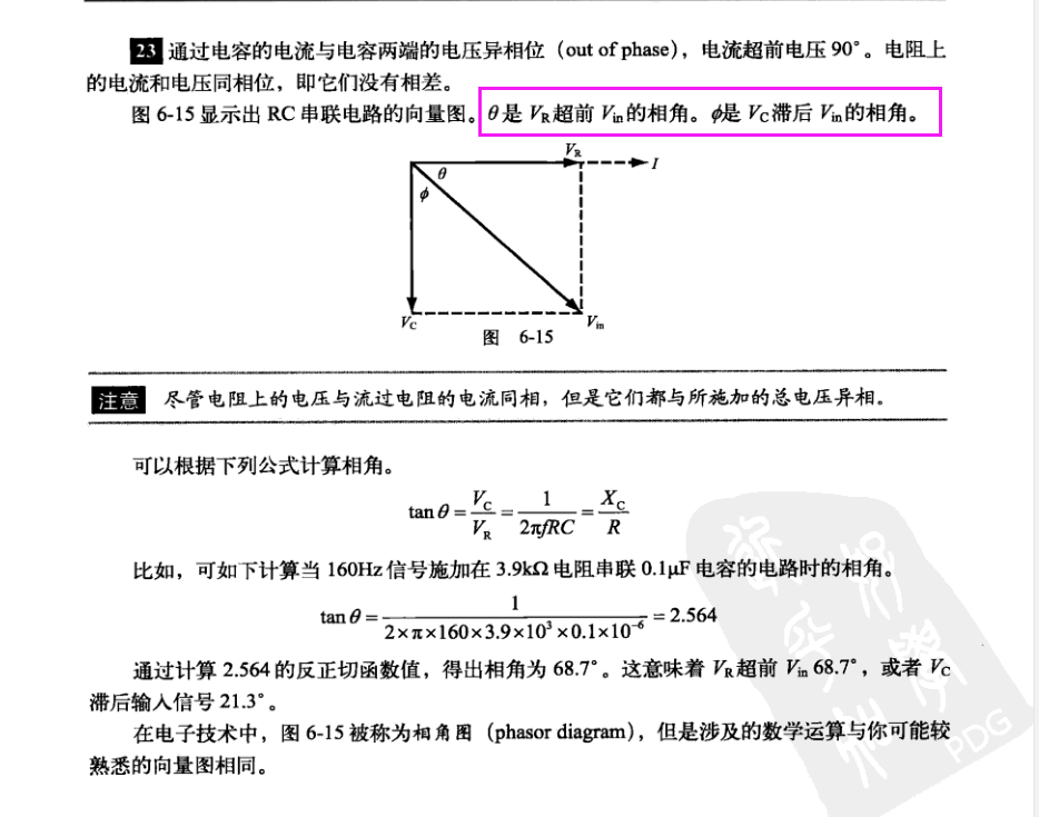

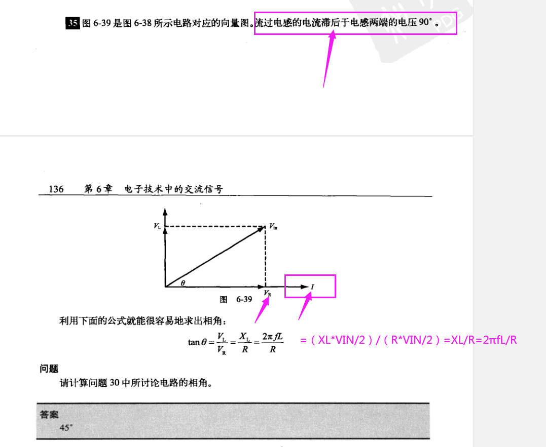

1.这个波形能看出来超前和滞后,不过看不出来是超前90°啊!这个超前和滞后怎么看,顺时针还是看还是逆时针看?这个X轴怎么是
两个参数?VR和I。

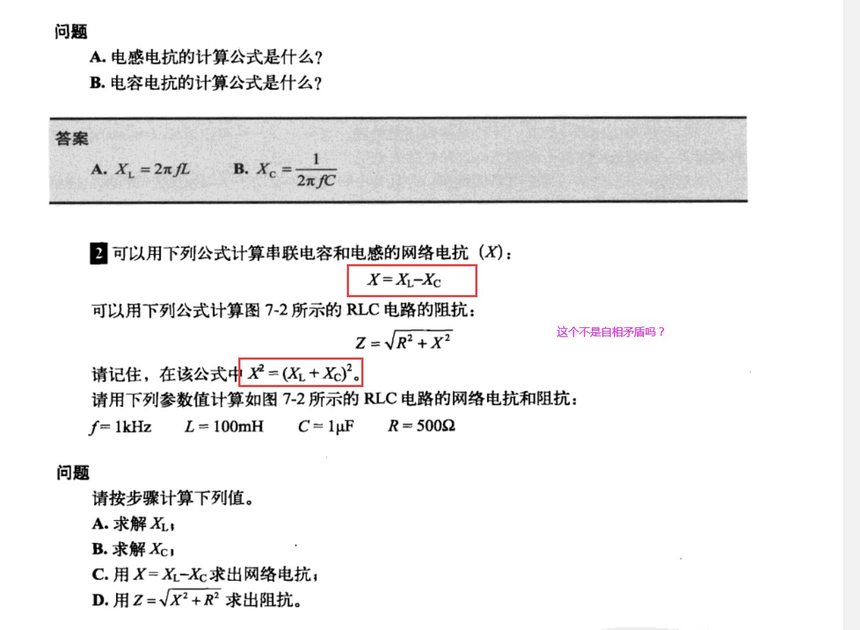

2.这两个计算网络电抗的公式不是自相矛盾吗?

真心想观察的话,需要一台示波器,加上电压探头和电流探头。或者用两个电压探头,在回路中串一个小电阻来观察电流。

超前和滞后是从相位的的角度看的,y=Asin(ωx+φ)+k,电抗和阻抗不是一个东西,前者是电导。
