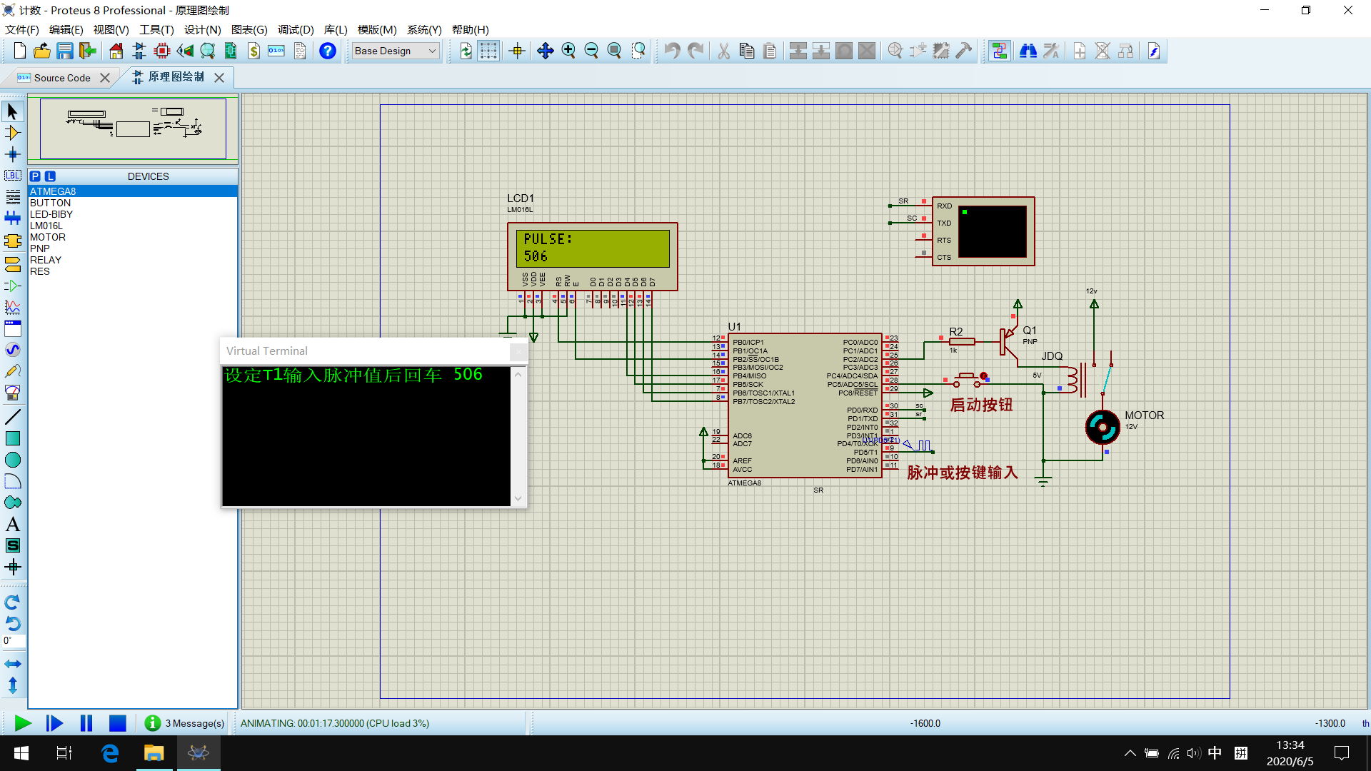

这个继电器上连接一个马达是什么意思?
请大神帮忙解决一下这个继电器上连接一个马达是什么意思?急急急

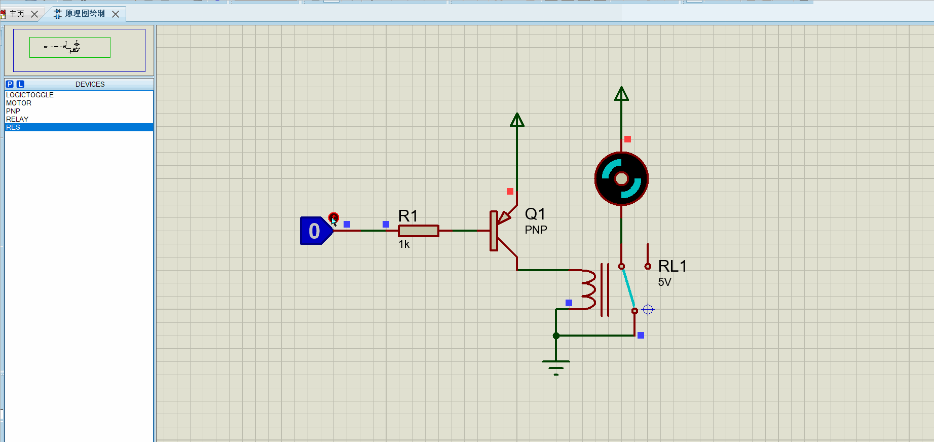

ID:282850 发表于 2020-4-30 16:30 | 只看该作者
P38=0 时,继电器吸合,马达启动
ID:311846 发表于 2020-4-30 17:15 | 只看该作者
f556 发表于 2020-4-30 16:30
P38=0 时,继电器吸合,马达启动
P38=0,你确定三极管能导通?

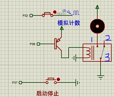

ID:692132 发表于 2020-4-30 17:24 来自触屏版 | 只看该作者
难道是绕线机?可以用P37的按钮启/停,也可以由P32的脉冲信号通过计数停机。而P36只是执行的信号,低电平电使继电器吸合,电机开始工作;高电平电机停止。

P38=0 时,继电器吸合,马达启动
额 看错管子了 ,0是导通,
ID:695749 发表于 2020-4-30 18:10 | 只看该作者
如上图:
当P38脚有信号时,三极管工作,继电器吸合脚1和脚3导通,
马达两端为电源电压,马达启动。
当启动停止键按下时,P37脚为低电平,改变P38脚的电平,使三极管截止,
继电器断电脚1和脚3断开,马达没有电压停止运转。

ID:420836 发表于 2020-5-17 21:18 | 只看该作者
单片机IO P38控制PNP晶体管导通,因此继电器触点闭合以使电动机通电。
ID:754536 发表于 2020-5-18 10:13 | 只看该作者
漏画了与继电器绕组并联的续流二极管,三极管容易被断电瞬间产生的反压击穿。

ID:754714 发表于 2020-5-18 13:22 | 只看该作者
正常来说,三极管的驱动能力不足以驱动电机马达,所以采用间接控制的方式,用三极管带动继电器线圈的得电与否,实现控制电机马达的启停。继电器一般选用常开触点.....
14#
ID:754714 发表于 2020-5-18 13:26 | 只看该作者
接上一帖:继电器常开触点的一端节电机马达,另一端接电源。改电源电压可以是24V,5V,12V,48V甚至可以是220V,380V,功率电流也可以是毫安培,安培级别!
15#
ID:754714 发表于 2020-5-18 13:27 | 只看该作者
这种连接方式总体可以总结为“弱电控强电,小电流控制大电流”。

ID:754859 发表于 2020-5-18 15:48 | 只看该作者
应该是马达启停和工作电流较大,晶体管控制需考虑功率和散热,用继电器控制比较简单可靠。
