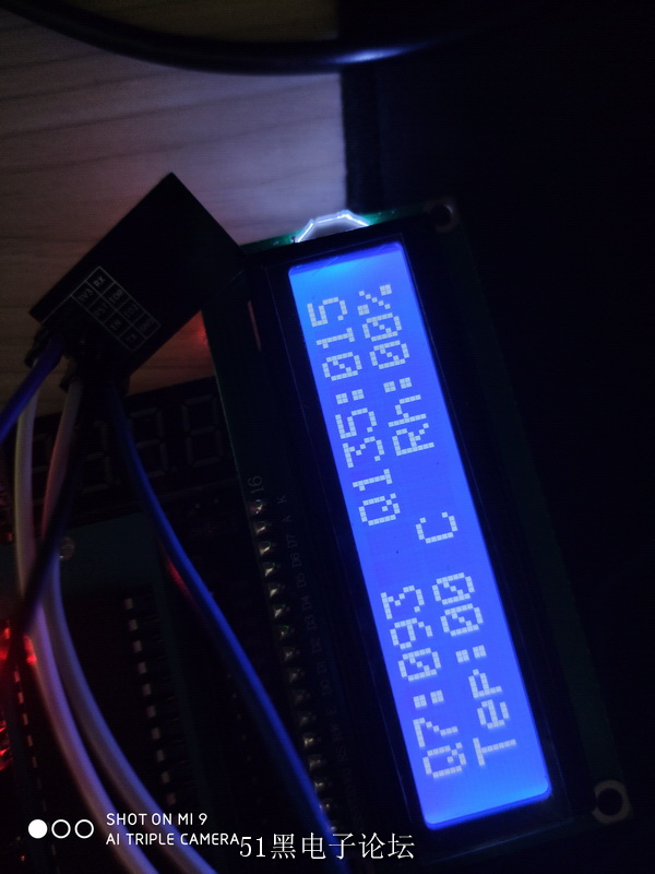

为啥DHT11在仿真里面可以监测温度显示在LCD上 实物里面不可以
这是仿真是可以的   但是实物上是现实的两个0,想让大佬帮忙看看程序有没有问题。具体程序我上传在下面了

ID:565401 发表于 2020-5-6 15:14 | 只看该作者
可能和单片机型号有关,我之前用的89C52的单片机的时候完全可以用,后来加点其他东西,改成15F单片机,改了改引脚,就测的全是0了
ID:894722 发表于 2021-5-14 13:57 | 只看该作者
那仿真上能显示数字 实物里根本没有数据是怎么回事(0都不显示)
