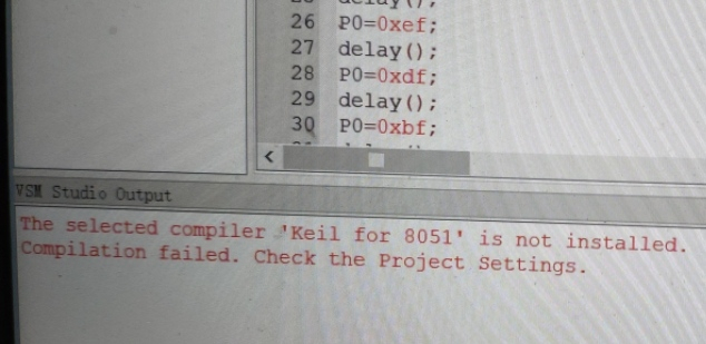

重装几次都是个这个问题,有没有人帮一下我呀,真的好急啊!(说一下我还要得一起用keil4一起的,但是要在protues8里仿真与编译。)

是不是你Keil建工程的时候没选控制器

ID:732506 发表于 2020-5-1 07:09 | 只看该作者
Protues建工程的时候选no firmware,不要用Protues编译。用keil编译产生hex文件,在protues里选编译好的hex文件仿真。
ID:462827 发表于 2020-5-1 08:34 | 只看该作者
你的keil安装了吗?
ID:420836 发表于 2020-5-1 09:15 | 只看该作者
也许proteus需要在Proteus中安装Keil支持?

ID:342822 发表于 2020-5-1 15:08 | 只看该作者
安装keil时要选择c51 不要选择arm。然后在Proteus 8中配置keil编译器路径。
ID:739800 发表于 2020-5-1 15:51 | 只看该作者
你先用Keil编译输出HEX文件再导入不就可以了
ID:507378 发表于 2020-5-2 09:31 | 只看该作者
8051 keil未安装
ID:742679 发表于 2020-5-2 10:02 来自触屏版 | 只看该作者
keil没有装进protues中

ID:744791 发表于 2020-5-5 20:40 | 只看该作者
可以用Keil生成的hex程序导入到Proteus中,或者你再检查下路径有没有出现中文
