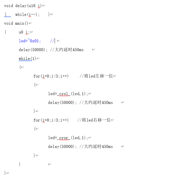

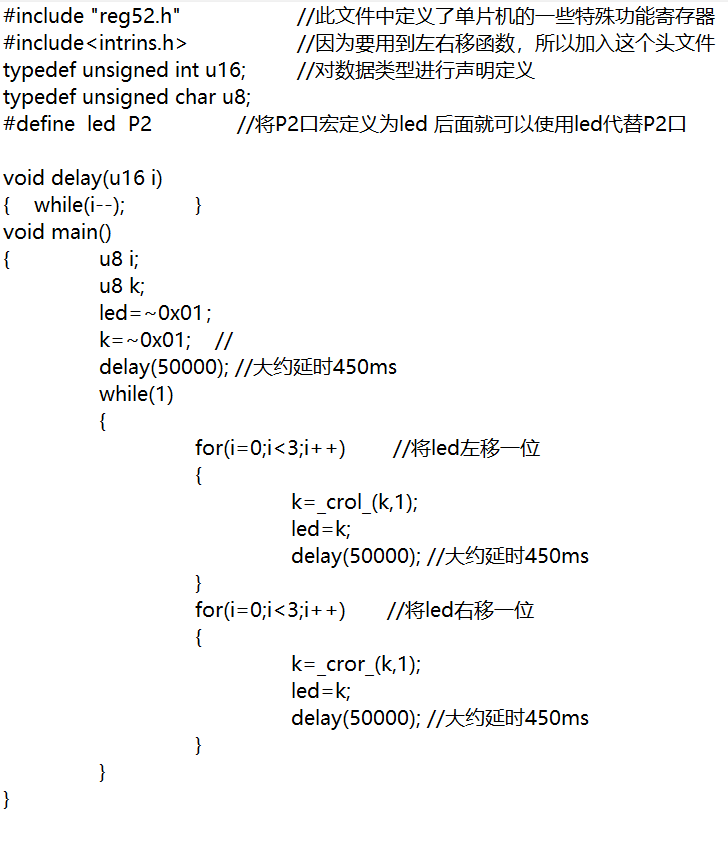

51单片机Proteus流水灯仿真为什么移位操作时要加中间变量才能正常仿真
两个程序的区别是在移位函数后加了中间变量K,加了中间变量可以正常仿真,没有加变量的只有第一个灯亮一下
正常仿真
正常仿真
不能正常仿真只有第一个灯闪一下
不能正常仿真只有第一个灯闪一下

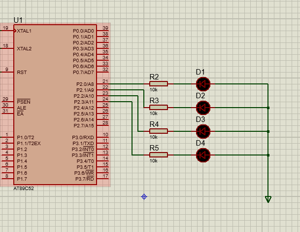

仿真图
仿真图

ID:342822 发表于 2020-5-1 15:33 | 只看该作者
限流电阻太大了改成200~300欧姆吧

xxpp2011 发表于 2020-5-1 14:38
led=_crol_(led,1);
led=_crol_(led,1);
改过,还是第一个灯亮一下
ID:586680 发表于 2020-5-1 15:01 | 只看该作者
银河天地 发表于 2020-5-1 14:29
led是IO口,并不是你想要的变量
还是有点不太理解,程序中将led(也就p2)赋值0xfe,再对led进行移位操作,这样做不行吗
ID:452950 发表于 2020-5-1 14:38 | 只看该作者
led=_crol_(led,1);
led=_crol_(led,1);
改成
P2=_cror_(P2,1);
P2=_cror_(P2,1);
ID:519352 发表于 2020-5-1 14:29 | 只看该作者
led是IO口,并不是你想要的变量
