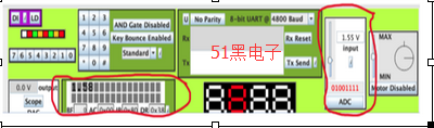

哪位大神能帮忙指导一下:
使用8051微控制器、模数转换器(ADC)和Edsim51中的LCD模拟电压表。
电压将被ADC测量并转换成数字值,结果将被8051端口读取,使用中断,并显示在LCD上。下面是一个例子。注意,ADC滑块上的值和LCD上显示的值之间有一个微小的误差,这在电压表中是典型的。但该误差必须小于5%[table]

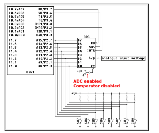

ADC引脚的功能如下:•CS 要访问ADC,此引脚必须Low。•INTR 是中断线-转换完成时变低。-这是一个输出管脚,当转换完成时,它将Low。•RD 启用数据线。-这是一个输入引脚,低电平有效。这个pin有助于从ADC中获取数据。• WR清除然后设置为开始转换。通知ADC开始转换过程。
现在问题是,不知道该怎么读取ADC的数据,不知道该怎么设置参数读取。用的语言是汇编语言,仿真环境是Edsim51。
