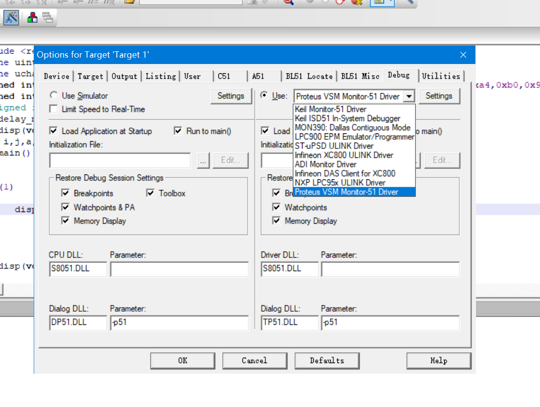

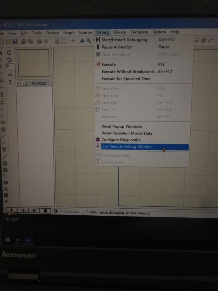

ID:741740 发表于 2020-5-4 07:37 来自触屏版 | 只看该作者
一楼说的是对的,然后你说的一边儿运行还可以看到仿真,这就需要你在proteus中设置远程调试和在你的编程软件中比如(KeilC)中建立链接proteus的驱动,你看图就知道了
