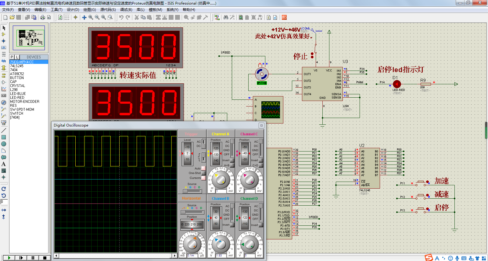

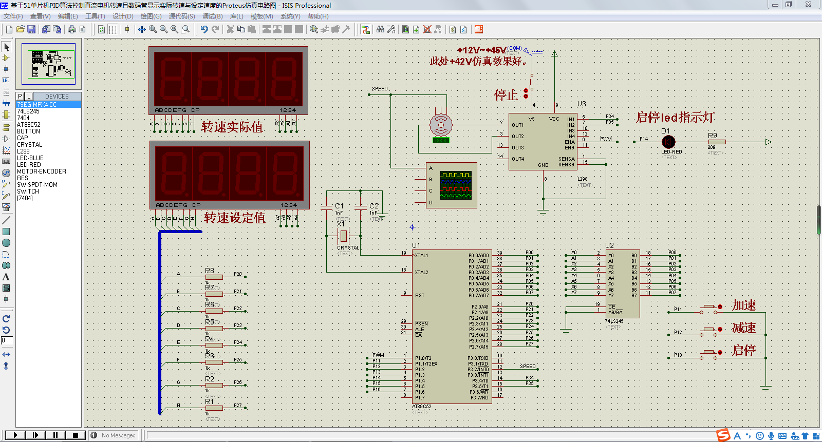

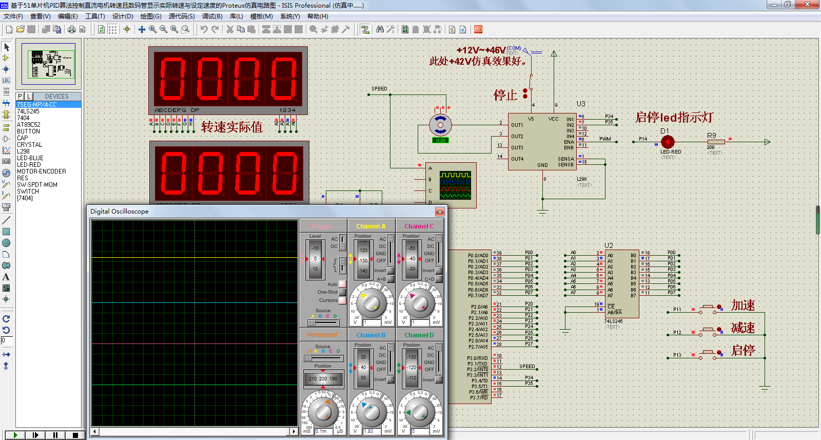

基于51单片机PID算法控制直流电机转速且数码管显示实际转速与设定速度的项目工程
ID:171036 发表于 2020-5-3 15:29 | 只看该作者 回帖奖励 |倒序浏览 |阅读模式

收藏收藏11 分享淘帖 顶顶1 踩踩
ID:237239 发表于 2020-5-3 16:33 | 只看该作者
哇~很强,要是有设计说明和完整工程文件就更好了

能把仿真和程序都压缩发出来吗,谢谢了

1.电机转速的传递函数怎么写?
14#
ID:684871 发表于 2021-3-7 20:38 来自触屏版 | 只看该作者
2.为什么用脉冲数代表实际转速,这样不准确吧?
15#
ID:684871 发表于 2021-3-7 20:42 来自触屏版 | 只看该作者
传递函数怎么写?
16#
ID:814885 发表于 2021-3-20 10:36 | 只看该作者
PID 的各个参数 怎么设定的?
