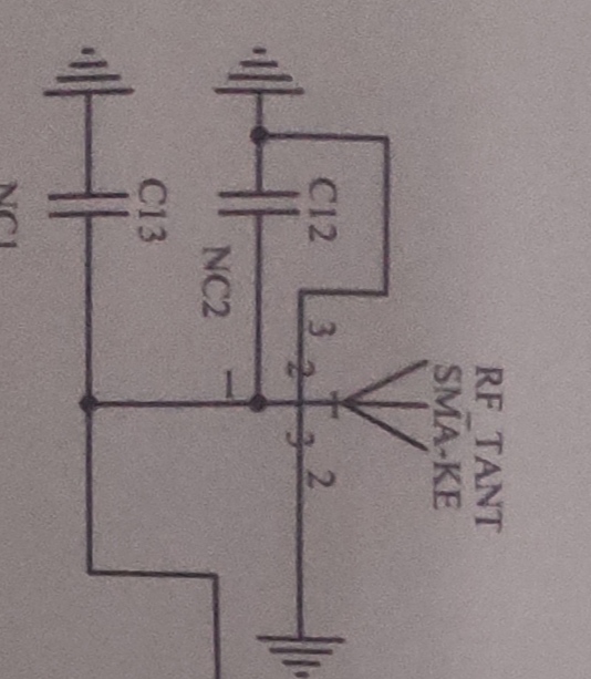

三条线分叉的元器件是避雷针吗,库里有这个元器件吗?     如果要自己画元器件  再封装   这个该怎么封装  是画一个焊盘就好   还是其他做法
求大佬解答       先谢谢大佬

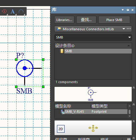

这里的器件应该是射频天线,具体的使用我没有太多接触过,不过AD16默认库Connectors下面有相应的封装名字是SMB。

我在库里找到了这个  但样子不一样呀    这个要修改吗     我用的是AD18   先谢谢大佬

SMB、SMA是射频接插件类型,这类符号一般表示天线
ID:813917 发表于 2020-8-14 16:53 | 只看该作者
RF射频天线,你找到的是SMB的座子,还有IPX/U.FL等座子,看你板子大小选。

天线的焊盘或天线座子

好像不是避雷针,射频天线吧这是

这个是SMA射频天线   具体的尺寸可以参考数据手册

SAM射频底座
