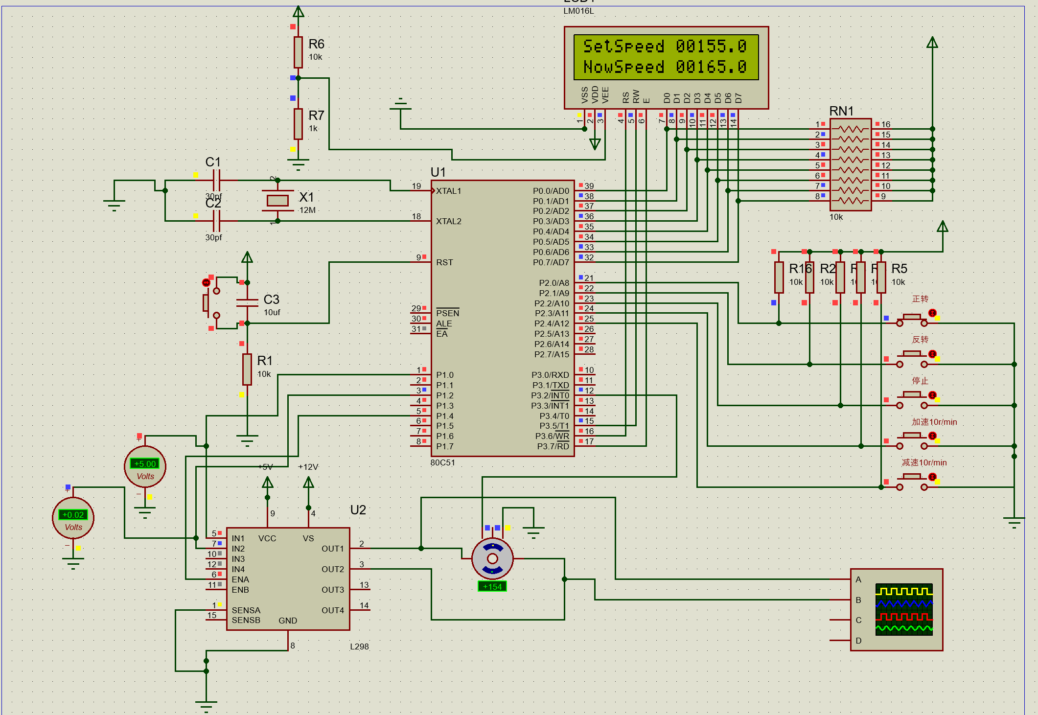

各位大佬好,我有几个问题想请教大家。
为什么我在proteus仿真中直流电机最大转速只能是166r/m。请问这是和占空比有关系吗?我的占空比设置的是0~100,或者是和代码中哪一部分有关呢?

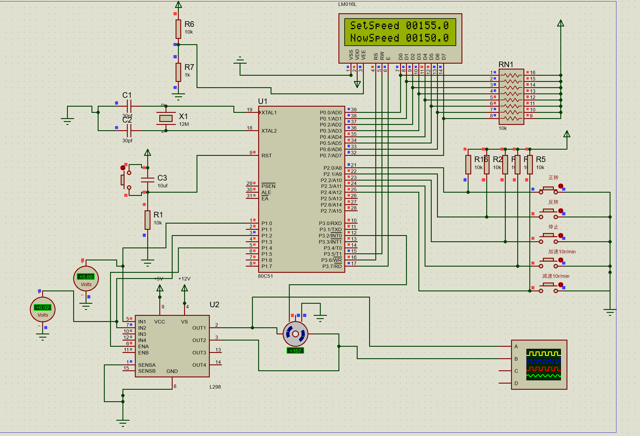

当我预设速度是(setspeed)是155r/m是,通过INT0输入脉冲计算的转速是(nowspeed)是150r/m或者165r/m。请问这是和我使用的是频率法计算有关吗?
转速n=60M/TP.  (在规定时间T内,测量输入脉冲个数M,P是指对于每转有P个脉冲)。Proteus中我选择的是motor-encoder 每圈输出P=2个脉冲,规定时间T=2s。所以我个人的理解是60*M/2.0*2.0。因为频率法导致的起始时间与转速信号脉冲的不完全一致造成的±1个脉冲的丢失。 (比如60*5/4-60*4/4=15)所以导致转速是150r/m和165r/m。 所以频率法更适合高速运转的电机。但是为啥我的proteus中直流电机最高只能是166r/m呢?
我表达的可能不是特清楚,还请大家赐教~,别喷我,谢谢。代码有借鉴大家的。
#include<reg51.h>
sbit Motor_ENA=P1^4; //L298N驱动引脚
sbit Motor_IN1=P1^0;
sbit Motor_IN2=P1^2;
sbit LCD_RS=P3^6;

float kp=0.30,ki=0.05,kd=0.01;  //PI
unsigned int SpeedSet=115;  //初始转速
uint CurrentSpeed;   //当前转速
unsigned char pid_val_mid;  //占空比调整
unsigned int lastError=0;
long int sumError=0; //sumError偏差和

void timer() 定时器,中断初始化
定时器0:计时    定时器1:PWM控制
void timer()
  TMOD=0x11; //定时器0 ,定时器1 工作方式1
  TH0=(65536-50000)/256;  //50ms初值
  TL0=(65536-50000)%256;
  TH1=0xfc;  //1ms PWM控制
  TL1=0x66;
  //TH1=(65536-50)/256;
  //TL1=(65536-50)%256;
  TR1=1;     //????????1
  ET1=1;     //????????1?ж????
  IT0=1;    //???ж?0????????
  EX0=1;    //?????ж?INT0????
  TR0=1;    //????????0
  ET0=1;    //????????0?ж????
  EA=1;     //

if(AA==39)
   CurrentSpeed=(count*60.0)/(2.0*2.0);   //一分钟的转速,2.0:一转有两个脉冲,AA==39是2秒
   count=0;
   AA=0;
   PID();

void key_int() interrupt 0
   count++;

unsigned int PID()
  int dError=0,Error=0,B;
  Error=SpeedSet-CurrentSpeed;  //当前误差
  sumError=Error+sumError; //误差和
  dError=Error-lastError; //误差偏差
  lastError=Error;
  B=kp*Error+ki*sumError+kd*dError;
  if(B>100) pid_val_mid=100;
  if(B<0) pid_val_mid=0;
  if(B>=0&&B<=100) pid_val_mid=B;
  return(0);
